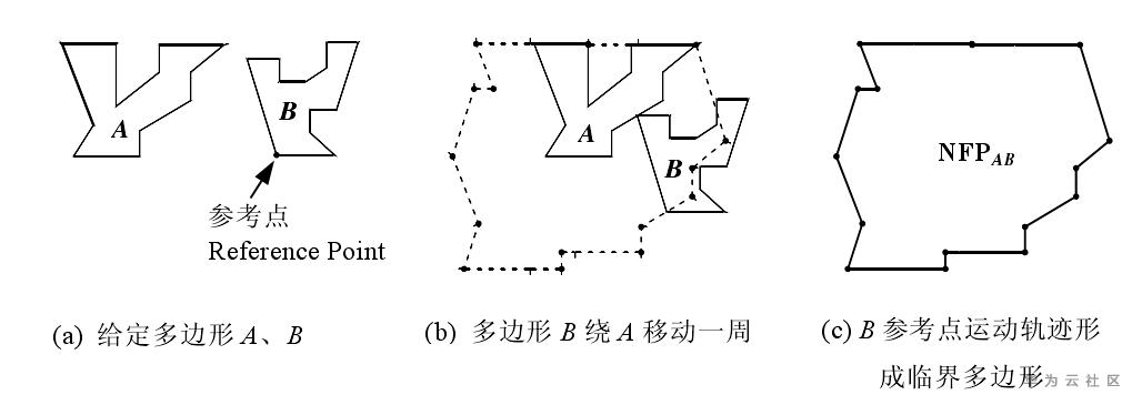

为寻找一种更简便高效的靠接和重叠判断计算方法,研究人员提供了临界多边形(No-Fit PolygonNFP)的概念[1]。临界多边形NFP的简要定义如下:给定两个多边形,其中一个固定,另一个多边形围绕固定的多边形作不旋转的刚体运动,并围绕固定多边形滑动,直到回到起点位置,在此过程中在运动多边形上选取一点作为参考点,则参考点在环绕过程中形成的轨迹就称为临界多边形,如图2所示。
2. 临界多边形概念(图片来源:参考文献[2]

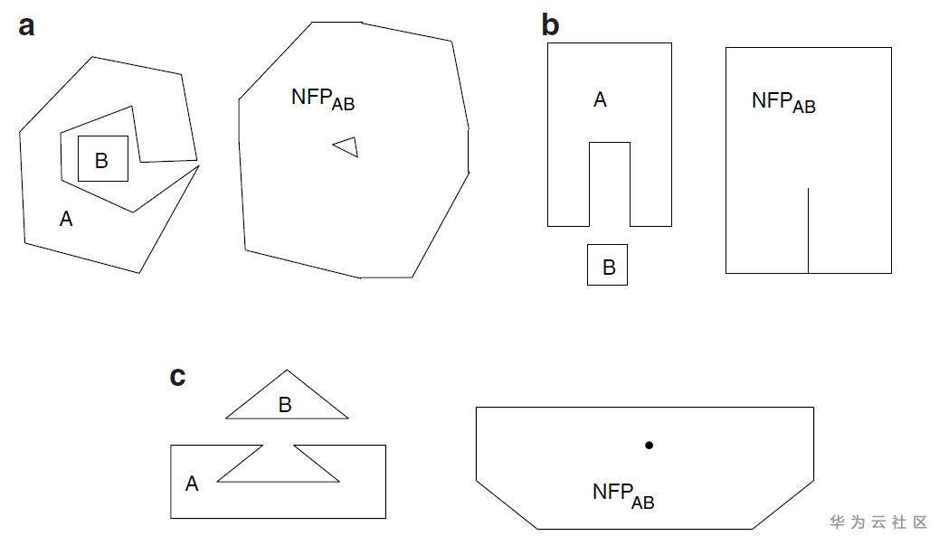

NFP求解还会遇到特殊场景,如图3所示,图a由于多边形A存在凹槽,多边形B可以在凹槽内部移动,此时将形成空腔NFP;图b由于多边形B恰好可以沿着多边形A凹槽移动,此时NFP将退化成线;图c多边形B恰好可以放在多边形B凹槽内,此时NFP将退化成点。NFP求解算法同时要考虑这些特殊情景。
3. 特殊NFP场景:a. 空腔NFPb. NFP退化成线;c. NFP退化成点(图片来源:参考文献[3]

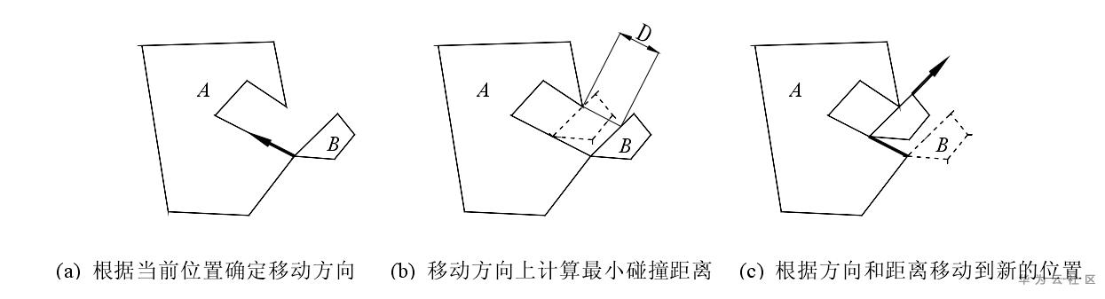

2)移动碰撞法。移动碰撞法的基本步骤如下:如图4所示,首先根据多边形AB当前时刻的靠接状态,得到B下一步的移动方向,在该移动方向上,计算出AB之间的最小碰撞距离,从而得到移动距离,根据移动方向和移动距离,将B移动到新的位置,然后重复以上过程,直至绕完一圈,回到初始位置。该算法比较容易实现,但是该算法总的时间复杂度较高,达到(O(m+n)mn)。此外,该算法可以处理空腔NFP和退化NFP等特殊场景。
4. 移动碰撞法计算NFP(图片来源:参考文献[2]

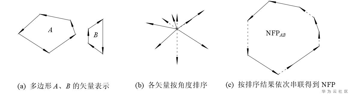

3)明科夫斯基矢量和法。两个凸多边形之间的NFP等价于计算两者的明科夫斯基矢量和,其算法复杂度为O(m+n)。其基本求解思路如下:如图5所示,首先多边形A(固定多边形)按照逆时针排列,多边形B(移动多边形)按照顺时针排列。然后,将多边形A和多边形B的所有边矢量置于原点(0,0),接着,对所有边矢量按与起始矢量的夹角从小到大排序,最后将排序后的边矢量进行串联累加,即可得到AB的临界多边形NFPAB然而,当两个多边形中有一个为凹多边形时,凹边的遍历次序将会被打乱,从而不能合成一个临界多边形。为解决此问题,研究人员引入了斜率图的概念来解决此问题[5,6]。然而,该方法实现复杂,时间复杂度也比较高,最坏情况下的时间复杂度为O(m2n2log(mn))此外,该算法也可以处理空腔NFP和退化NFP等特殊场景。
5. 明科夫斯基矢量和法求解凸多边形NFP(图片来源:参考文献[2]

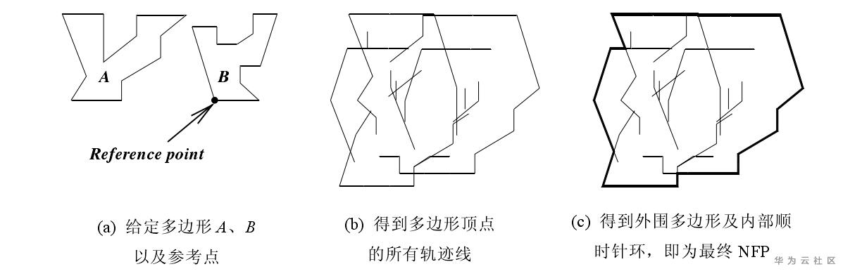

4)轨迹线法。轨迹线法的基本原理是:如图6所示,首先求得多边形每个顶点相对于另一个多边形的所有轨迹线,然后从轨迹线集合中得到外围多边形和内部顺时针环,即为临界多边形。该算法从NFP的本身定义出发,算法过程简单,平均时间复杂度为O(mn),并且能够处理内部空腔NFP和退化NFP等特殊情景。
6. 轨迹线法NFP算法原理图(图片来源:参考文献[2]
