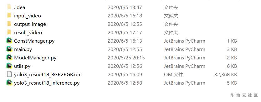

下载后,解压,可以得到如下:
其中:
input_video:  输入视频存放路径
output_image: 输出图片存放路径
result_video: 输出图片合成的视频,将图片合成视频的方法,可参考https://bbs.huaweicloud.cn/blogs/168952
main.py:执行的主函数
utils.py:是模型推理用到的一些函数
yolo3_resnet18_inference: 模型推理的文件
