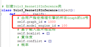

此外,模型创建需要指定Graph和engine的ID号,即告诉处理器,你具体想用的Engine,这里使用的graph_id = 1000, model_engine_id =100:
注意这里的graph_id应该是从1000开始,可以到1003吧,即可选为1000,1001,1002,1003,我试过到1003应该是没问题的,1004可能也可以。model_engine_id是从100开始,可以向后延伸,应该到104都可以吧,不过不建议使用这么多,ID号到103就可以了。
还有一点,不同ID的Graph中的Engine的ID互不干扰,可以相同。简单来说,Graph像是一个国家,而Engine是国家的国民,不同ID的Graph是不同的国家,那么他们国民的名字,也就是ID号即使重复也没什么关系。
