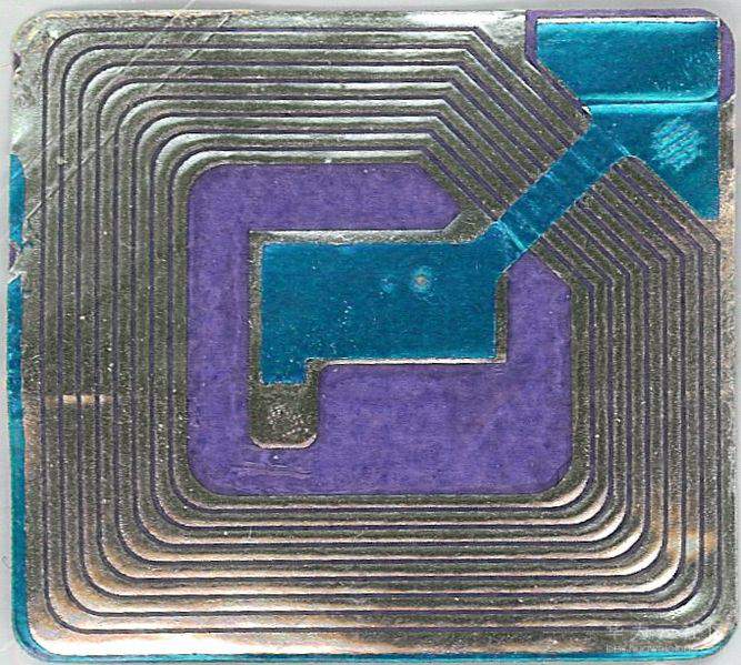

RFID,全称是Radio Frequency IDentification,射频识别技术,是一项无线电通信技术,允许识别系统通过无线电信号识别特定目标并读取数据,而无需识别系统和特定目标间建立机械或光学回路。
RFID系统由标签和阅读器两部分组成。标签附在要辨识的物体上,由具有双向无线电收发功能的阅读器向标签发射信号并解读其应答。
RFID标签又至少包含两部分,一个集成电路用于存储和处理信息(包括调制和解调无线电信号)和一个微型无线电收发器。标签的无线电收发器收到阅读器发出的编码过的无线电信号后,发出自身的识别消息进行应答。标签的识别消息存储在标签的数据存储区中,这个消息可以是标签自己的串行号,也可以是标签所属物体的信息,例如物料编号,设备ID,或者其他特定信息。标签可以是只读的,也可以是可读写的。只读标签只会返回自己的串行号,具体业务方可以使用这个串行号关联至产品的具体数据。可读写标签则具有一个可擦写的存储区,业务方可将产品信息写入标签的存储区中,标签发送信号时携带产品信息。
