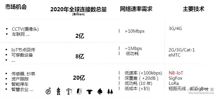

物联网顾名思义,就是各种物(设备)连入网络,而根据应用场景不同,不同设备对网络速率的要求也不同。根据专家预测,2020年将会有30亿的设备接入物联网,其中约70%的设备对网络速率的要求不高,但对覆盖范围、功耗以及成本都有较高的要求。
针对这一类设备,LPWAN这个概念就被提出来了。LPWAN(Low Power Wide Area Network,低功耗广域网),是一种技术概念,包括了很多技术标准,比较主流的有NB-IoT,SigFox,LoRa等技术。
至此,我们本文的主角,NB-IoT正式登场了。上文的三种技术中,SigFox和LoRa均属于私有技术,需要独立建网,而NB-IoT则是国际标准,基于现有技术演进,更容易推广和建设。

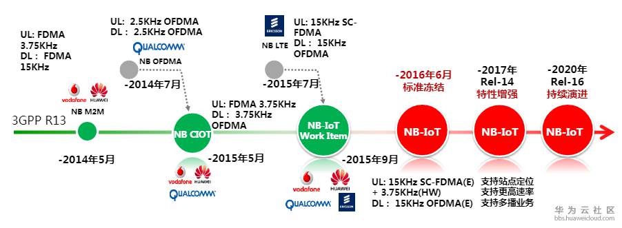

NB-IoT,全称是Narrow Band Internet of Things,窄带物联网,它的原型是2014年5月华为和沃达丰联合提出的NB M2M技术,随后在2015年5月与高通提出的NB OFDMA技术融合成为NB-CIOT技术,之后又于2015年9月与爱立信公司提出的NB-LTE技术融合,形成了我们现在认识的NB-IoT,并在3GPP上正式立项。至2016年6月,NB-IoT 核心标准冻结,但相关特性仍在持续演进中。

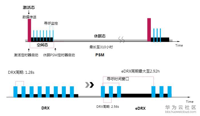

物联网设备和传统通信设备不同,大部分物联网设备不需要随时在线,它们仅在自己需要发送数据包时连入网络即可,其余时间如果一直保持在线只会增加功耗,并无实际价值。针对物联网设备的这种行为特征,NB-IoT技术设计了三种不同的省电模式:
注:图中y轴表示设备功耗。
  • PSM模式:该模式的终端非业务期间深度休眠,不接收下行数据,只有终端主动发送上行数据时可接收物联网平台缓存的下行数据,适合对下行数据无时延要求的业务。
  • DRX模式:该模式的终端基本处于在线状态,物联网平台的下行数据随时可达终端设备,在每个DRX周期(例如1.28秒、2.56秒,5.12秒 或者10.24秒),终端都会检测一次是否有下行业务到达,适用于对时延有高要求的业务。
  • eDRX模式:eDRX模式是基于DRX拓展的省电模式,该模式下的终端在每个eDRX周期内,只有在设置的寻呼时间窗口内,终端可接收物联网平台的下行数据,其余时间处于休眠状态,不接收下行数据。对下行业务时延有较高要求,物联网平台可根据设备是否处于休眠状态缓存消息或者立即下发消息。
设备可以根据自己的业务特点选用最合适的省电模式,达到功耗最小化的目的,实现真正的超长待机,大大延长电池寿命。

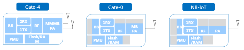

从下图中我们可以看到,相对于传统芯片,NB-IoT芯片对各组件要求更少,成本更低。

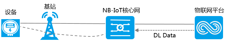

NB-IoT设备联网的方式和其他移动设备类似,终端设备通过基站接入核心网,再连接至业务平台。

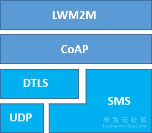

当前NB-IoT设备和物联网平台通信的主流通信协议是CoAP和LWM2M协议。
由于大部分物联网设备都是资源受限型设备,它们的物理资源和网络资源都非常有限,直接使用现有的TCP和HTTP协议进行通信对它们来说要求实在是太高了。为此,CoAP(Constrained Application Protocol,受限制的应用协议)被设计出来了,它运行于UDP协议之上,它最大的特点就是小巧,最小的数据包仅4字节。CoAP是一个完整的二进制应用层协议,它借鉴了HTTP协议的设计并简化了协议包格式,降低了开发者的学习成本。
LWM2M(Lightweight Machine-To-Machine,轻量级M2M)协议是由由OMA(Open Mobile Alliance)提出并定义的基于CoAP协议的物联网通信协议。LWM2M协议在CoAP协议的基础上定义了接口、对象等规范,使得物联网设备和物联网平台之间的通信更加简洁和规范。

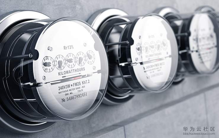

以智能水务场景为例,通过将传统水表替换成基于NB-IoT的智能水表,可实现智能抄表,减少人工抄表的成本和不确定性;通过将管道监测设备(水压计等)替换成基于NB-IoT的智能监测设备,可做到异常及时上报,减少漏损。因为NB-IoT的超强覆盖和超大连接特点,设备更新换代时无需因为担心信号问题而改造安装环境,也不用担心连接数问题而减少部署数量,可以做到简单的一对一置换;且因为NB-IoT的超低成本和超低功耗,使得大批量置换成为可能,也无需担心供电问题,内置电池的寿命可长达数年。
