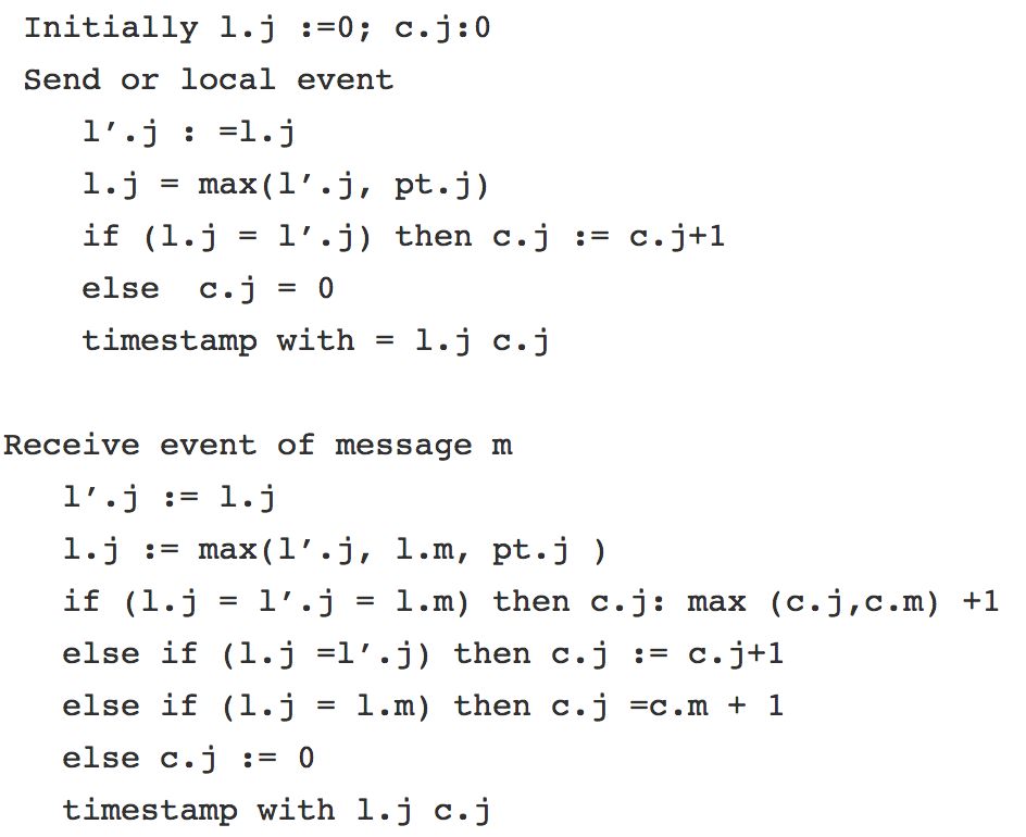

下面是这个算法的伪码表示,其中,混合逻辑时钟的时间戳使用两个值l,c来表示,物理时钟用pt表示:
640?wx_fmt=png&tp=webp&wxfrom=5&wx_lazy=1&wx_co=1

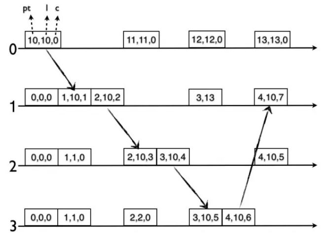

该算法源自论文《Logical Physical Clocks and Consistent Snapshots in Globally Distributed Databases》。混合逻辑时钟实现了单向的因果检测和排序,同时能够修正时间不一致带来的偏差。我们再来看看论文中的一个例子:
从算法可以很清楚知道,它让混合逻辑时钟表示物理时钟的值尽量与本地节点的物理时钟保持一致,但是不依赖本地的物理时钟,因此,不用担心本地时钟的回退,如果和NTP结合使用时,也不用担心NTP 跳变带来的问题;混合逻辑时钟表示的逻辑时钟值是一个绝对值。 与Google True Time相比,不存在True Time的overlap问题。
因为这诸多好处,混合逻辑时钟在数据库和一些分布式系统中得到广泛的应用,比如CockroachDB,HDFS(一致性快照)。
