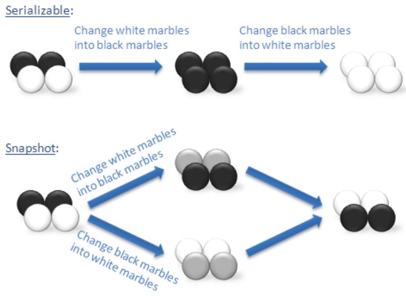

但是snapshot isolation带来一个大问题:write skew,即写偏序问题(不能够达到串行化的事务隔离级别)。
Write Skew
写偏序(Write Skew)是一致性约束下的异常现象,即两个并行事务都基于自己读到的数据集去覆盖另一部分数据集,在串行化情况下两个事务无论何种先后顺序,最终将达到一致状态,但SI隔离级别下无法实现。下图的“黑白球”常常被用来说明写偏序问题:
640?wx_fmt=png&tp=webp&wxfrom=5&wx_lazy=1&wx_co=1
举一个简单的例子:
数据库约束: A1+A2>0
A1,A2 实际值都为100
事务T1:
If (read (A1) +read (A2) >= 200)
Set A1 = A1 – 200
事务T2:
Set A2 = A2 – 200
事务T2 与事务T1 并发执行相同的语句,两个事务都会执行,执行成功后
    A1= -100 ,A2= -100 , A1+A2=-200
显然违背完整性约束。
