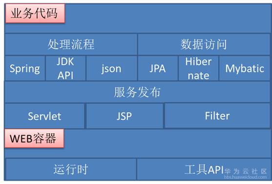

war应用为例,可以看看war应用和容器之间的依赖关系:
采用一个框架,必然存在和框架功能有交互的地方,在这里的主要内容就是服务发布部分。由于Tomcat容器和Jetty容器服务发布都支持相关的协议和规范,因此业务代码可以完全平滑的进行迁移。
对于其他业务代码部分,比如处理流程、数据访问等,需要考虑目标系统是否支持运行这些组件,如果支持,那么这些代码不涉及修改,可以平滑迁移。
如果业务代码使用了对应容器提供的工具API,那么像Tomcat容器迁移到Jetty容器的场景,也可能需要代码改动,业务切换变得不平滑。

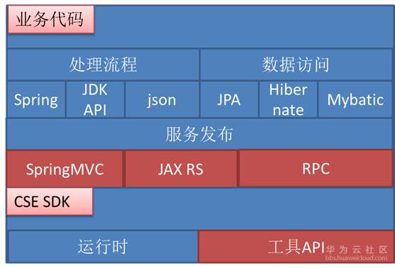

可以看到,和war应用对比,服务发布的方式变化了。提供的API变化了。 war应用切换为CSE的工作量主要包含两部分:
1.       将服务发布方式修改为CSE的服务发布方式,即将Servlet定义修改为Spring MVC或者JAX RS或者RPC的方式。
2.       调用工具API的地方,需要分析CSE SDK是否有对等的替换方案,使用CSE SDK提供的API进行修改。
下面表格结合上面的分析,简单的评估了一下各个框架切换CSE的难度对比。这个难易程度只是近似的评估,主要考察可能的改动点多少。工作量的评估的一个很重要要素是原来业务系统本身在处理平台依赖上的成熟度(依赖的多少和程度),这个工作量不再这里评估,尽管这个可能是导致工作量最重要的因素。

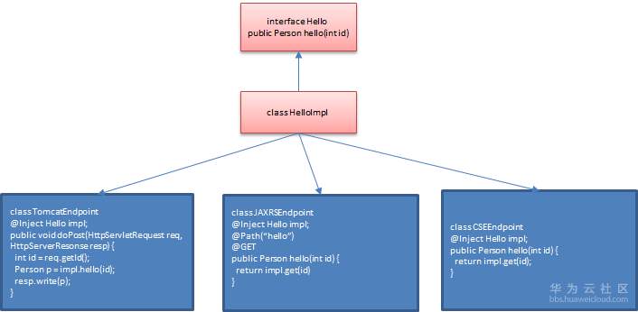

下面提供了一个代码设计方面的模式,这种模式解决了发布形式的切换问题,而且业务是可以快速遵循的。业务代码按照这样的模式进行组织,并且在接口定义上尽可能考虑跨语言数据结构(主要指数据类型),那么这种业务代码在配套平台升级的时候,将会是最快速的。
逻辑结构:
代码示例:
结合上面的观点,所有框架不会在各种方面都是完美的,CSE SDK在灵活性方面的折中做得非常的出色。通过提供业务代码的书写习惯支持大大减少了切换为CSE的工作量,同时后续如果将CSE迁移到其他框架,相对来讲也是非常容易的。
