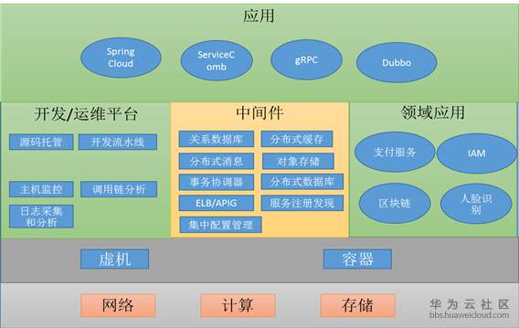

假设客户的应用系统的部署模式如下:
这个部署图显示了客户应用对于平台的依赖关系。在不改变客户应用的情况下,首先需要搜集客户对于平台的依赖组件。一般的,如果华为云提供了对应的功能,那么迁移华为云就是可行的,迁移的工作量需要根据实际依赖情况和具体依赖的组件细化分析,下面针对不同的情况做一个简单的分解。
·         对于开发/运维平台的依赖。这部分依赖一般都是和应用无关的,可以在不修改任何业务逻辑的情况下使用。但是需要注意,不同的云厂商,提供的能力集合都不一样,界面的操作体验也不一样。从一个云厂商,迁移到另外一个云厂商,需要考虑运维方式的变化给客户运维人员带来的影响。
·         对于中间件的依赖。这部分依赖和应用开发强相关,应用需要选择合适的客户端程序/组件和中间件进行交互。有些中间件是业界标准,比如关系数据库,都可以通过JDBC驱动进行访问,这些标准中间件的迁移,一般用户不需要修改自己的应用。还有些中间件不是业界标准,比如对象存储,不同的云厂商提供的客户端接口不一样,客户需要修改自己的应用,适配不同的云厂商。对于中间件依赖改造的工作量,很大程度取决于客户应用在开发设计的时候,是否采用了合理的设计模式来屏蔽中间件的差异,良好设计的系统,通常只需要开发新的适配器,整体的改造工作量是可控的。
·         对于领域应用的依赖。这块的功能业界普遍没有标准化,不同的云厂商,这些功能都可以通过能力开放的方式进行外部访问。即华为云也可以访问阿里云的功能,或者一个功能有多种可能的提供商,比如支付服务,阿里云、腾讯云、华为云都能够提供,用户可以选择一家提供商。和非标准化中间件一样,切换新的提供商,需要开发新的适配器,来使用新的供应商能力。
·         底层的虚机、容器,以及IaaS层的网络、计算、存储,目前业界普遍的标准化了,在不同的云厂商迁移相对简单,通常不需要客户应用做出改变。但是有些特殊的场景,还是需要考虑对应的厂商是否提供了相应的技术支持,比如用于大型游戏需要的专门的图像处理器。不同厂商在基础设施在可靠性、性能方面的差异,也应该作为业务考虑的因素。

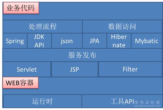

以war应用为例,可以看看war应用和容器之间的依赖关系:
采用一个框架,必然存在和框架功能有交互的地方,在这里的主要内容就是服务发布部分。由于Tomcat容器和Jetty容器服务发布都支持相关的协议和规范,因此业务代码可以完全平滑的进行迁移。
对于其他业务代码部分,比如处理流程、数据访问等,需要考虑目标系统是否支持运行这些组件,如果支持,那么这些代码不涉及修改,可以平滑迁移。
如果业务代码使用了对应容器提供的工具API,那么像Tomcat容器迁移到Jetty容器的场景,也可能需要代码改动,业务切换变得不平滑。
当出现目标框架不支持运行依赖的组件,或者服务发布方式没有对等的功能、或者工具API没有对等的API支持的时候,这种切换就会变得不可行。当然实际在选型分析的时候,非常难把握一些细节的不支持情况,不过倒不用悲观,实现一个业务逻辑的方式是有多种可能性的,换一种实现思路去调整实现逻辑,也能够解决单纯从技术上看,无法对等改造的问题。

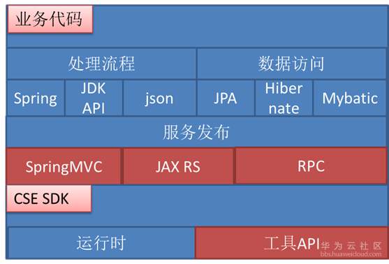

可以看到,和war应用对比,除了运行时的变化,服务发布的方式变化了,提供的工具API也变化了。 将war应用切换为CSE的工作量主要包含两部分:
1.       将服务发布方式修改为CSE的服务发布方式,即将Servlet定义修改为Spring MVC或者JAX RS或者RPC的方式。
2.       调用工具API的地方,需要分析CSE SDK是否有对等的替换方案,使用CSE SDK提供的API进行修改。

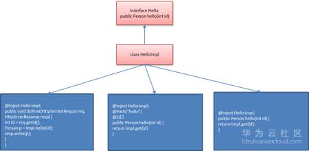

下面提供了一个代码设计方面的模式,这种模式解决了发布形式的切换问题。业务代码按照这样的模式进行组织,并且在接口定义上尽可能考虑跨语言数据结构(主要指数据类型),那么这种业务代码在配套平台升级的时候,将会是最快速的。
逻辑结构:
代码示例:
在CSE给的[项目例子中]( https://github.com/apache/servicecomb-samples/tree/master/porter_lightweight), 采用Spring进行了接口和实现分离的代码结构,这种代码结构实现的代码,迁移到CSE、Dubbo、Spring Cloud、gRPC等框架的时候,只需要修改Endpoint层的定义,而不需要修改任何实现逻辑。因此建议开发者按照这种代码风格组织代码,从而更加方便的切换框架。但是开发者需要注意,历史遗留系统很多不是按照这个方式组织代码的,那么历史遗留代码的重构的工作量,很大程度上决定了改造的工作量。
