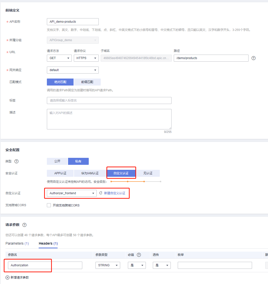

场景描述:
我创建了一个API,API的配置如下图所示:
在前端自定义认证配置中使用Authorization请求头来传递用户认证token,但API会响应如下错误信息:
{"error_msg":"Incorrect IAM authentication information: decrypt token fail","error_code":"APIGW.0301","request_id":"004b8076facfb914c333ab16c150e258"}
将请求头名称改为非Authorization之后(比如Authorization1),就不会有这个报错了。
以我目前对APIG的了解,应该是只要传了Authorization请求头,APIG就会自动将安全认证设置为IAM认证。
建议方案:
API的安全认证方式应以控制台配置为准,
Authorization请求头应该遵守其在HTTP协议中的作用,否则已有业务API迁移到APIG之后将无法正常工作,或者需要客户端和服务端同时发布新版本才能使用
