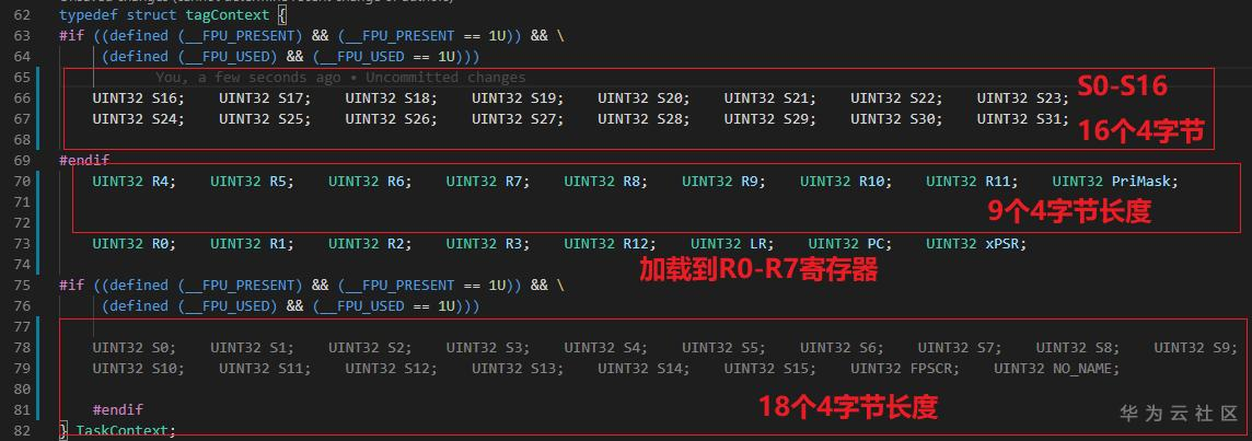

⑶处往控制寄存器CONTROL写入二进制的10,表示使用PSP栈,特权级的线程模式。UINT16 taskStatus是LosTaskCB结构体的第二个成员变量,⑷处[r0 , #4]获取任务状态,此时寄存器r7数值为0x4,即就绪状态OS_TASK_STATUS_READY。然后把任务状态改为运行状态OS_TASK_STATUS_RUNNING。
⑸处把[r0]的值即任务的栈指针taskCB->stackPointer加载到寄存器R12,现在R12指向任务栈的栈指针,任务栈现在保存的是上下文,对应定义在arch\arm\cortex_m\include\arch\task.h中的结构体TaskContext。往后2行代码把R12加36+64=100,共25个4字节长度,其中包含S16到S31共16个4字节,R4到R11及PriMask共9个4字节的长度,当前R12指向任务栈中上下文的UINT32 R0位置,如图。
OsStartToRun
⑹处代码把任务栈上下文中的UINT32 R0; UINT32 R1; UINT32 R2; UINT32 R3; UINT32 R12; UINT32 LR; UINT32 PC; UINT32 xPSR;的分别加载到寄存器R0-R7,其中R5对应UINT32 LR,R6对应UINT32 PC,此时寄存器R12指向任务栈上下文的UINT32 xPSR。执行⑺处指令,指针继续加18个4字节长度,即对应S0到S15及UINT32 FPSCR; UINT32 NO_NAME等上下文的18个成员。此时,
寄存器R12指向任务栈的栈底,紧接着把寄存器R12写入寄存器psp。
最后,执行⑻处指令,把R5写入lr寄存器,开中断,然后跳转到R6对应的上下文的PC对应的函数VOID OsTaskEntry(UINT32 taskId),去执行任务的入口函数。

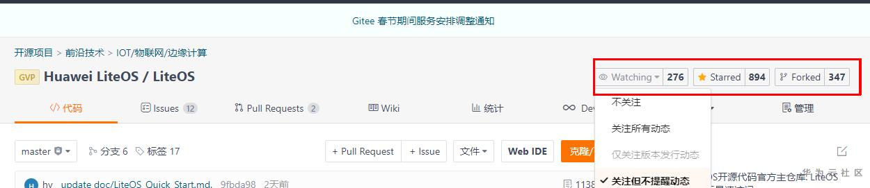

为了更容易找到LiteOS代码仓,建议访问 https://gitee.com/LiteOS/LiteOS ,关注Watch、点赞Star、并Fork到自己账户下,如下图,谢谢。
LOS_STAR
