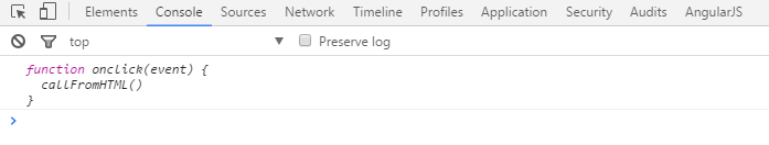

1. 通过标签属性注册
<button id="btn" onclick="callFromHTML()">点我</button><script>
   function callFromHTML() {          console.log(document.querySelector('#btn').onclick);
   }</script>
在html中绑定事件处理程序,然后当按钮点击时,在控制台打印出DOM对象的onclick属性,可以看到:
这种绑定方式其实是将监听方法包裹在另一个函数中去执行,相当于:
document.querySelector('#btn').onclick = function(event){
    callFromHTML();
这样上述的表现就不难理解了。
