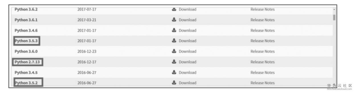

     首先打开https://www.python.org/getit/网址,从中我们可以看到各个版本的发布时间,然后选择一个进行下载,请务必记住我们需要下载Python的x64版本,因为只有这样才能配合Caffe进行使用。当前情况下,最好是下载被标记版本的Python,比如,Python的3.5版本和Python的2.7版本(如图2-19所示),目前这两个大的版本兼容Caffe都没有问题。
图 2-19

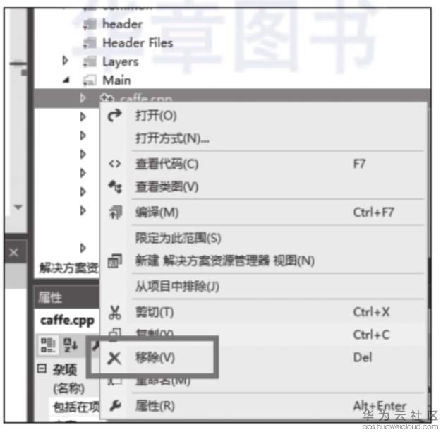

       打开Caffe在Windows下安装的工程,将其中的caffe.cpp去掉,具体操作如图2-20所示。
图 2-20

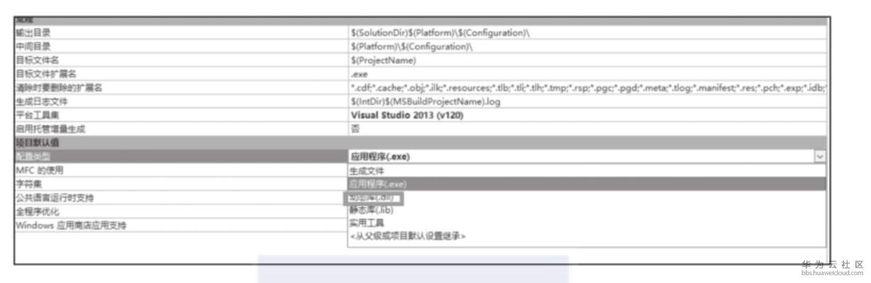

       然后添加Python的对应代码,将“_caffe.cpp”文件加入工程,并将工程修改为dll工程,具体操作如图2-21所示。
图 2-21

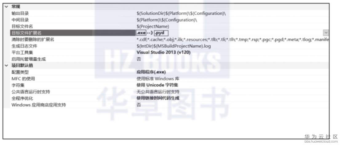

       之后再将文件的后缀名也修改掉,将文件后缀改为“.pyd”,这个后缀是使用Boost封装Python接口所特有的。具体操作如图2-22所示。
图 2-22
