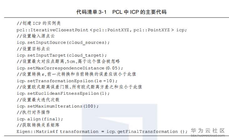

       具体代码实现:首先看一下点云库(PCL)中ICP算法的主要应用代码。
    需要说明的是:
    1)PCL中的ICP算法是基于SVD实现的。
    2)使用PCL的ICP之前需要设置几个参数:
     ●   setMaximumIterations,最大迭代次数(若结合可视化并逐次显示,可将次数设置为1)。
     ●   setEuclideanFitnessEpsilon,设置收敛条件是均方误差和小于阈值,则停止迭代。
     ●   setTransformtionEpsilon,设置两次变化矩阵之间的差值(一般设置为1e-10)。
     ●   setMaxCorrespondenaceDistance,设置对应点对之间的最大距离(此值对配准结果影响较大)。
       如果仅仅运行上述代码并设置合理的预估计参数,便可实现利用ICP对点云数据进行配准计算。为了更深入地了解ICP的计算过程,我们继续添加如下代码。

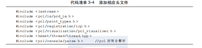

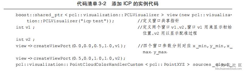

                                                                                 代码清单3-3添加ICP的实例代码
                                                                       将上述代码组合,添加相应头文件。

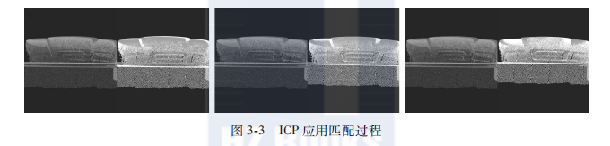

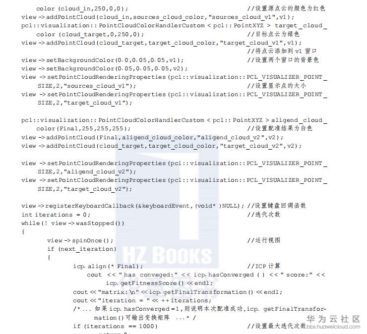

         根据不同模型设置合适的参数,便可实现最初目的。实例展示如图33所示。
       其中,左边图像用来显示初始位置,右边图像用以显示配准过程。设置源点云的颜色为红色代码生成彩图无法展示,见本书中彩插,有需要的读者也可通过华章网站(wwwhzbookcom)下载图片。本书后同。,目标点云为绿色,将点云添加到初始窗口,设置配准结果为白色。通过图33可以看到ICP算法实现逐渐配准的计算过程。
