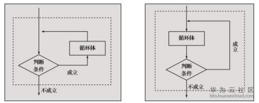

循环语句又称为重复结构,用于反复执行某一操作。面对大数量级的重复运算,即使借助计算机,重复编写代码也是费时的,这时就需要借助循环语句。使用循环语句一般要用到条件判断,根据判断式的返回值决定是否执行循环体。循环分为两种模式,一种是条件满足时执行循环体;另一种则相反,在条件不满足时执行循环体。前者称为当型循环,后者称为直到型循环。
在图3-3中,虚线框内是一个当型循环结构,此结构包含判断条件和循环体,以及连接各部分的流向线。程序执行时,先判断条件的真假。判断为真时,则执行循环体;判断为假时,不再执行循环体,循环结束。当型循环先进行条件判断,如果满足循环条件,再执行循环体,因此又被称为前测试型循环。
在图3-4中,虚线框内是一个直到型循环结构,此结构包括判断条件和循环体,以及连接各部分的流向线。程序执行时,先执行一次循环体,再判断执行循环的结果是否满足判断条件。满足条件时,再次执行循环体;不满足条件时,不再执行循环体。直到型循环在执行判断前先进入循环体运行,因此又被称为后测试型循环。
       图3-3 当型循环结构                         图3-4 直到型循环结构

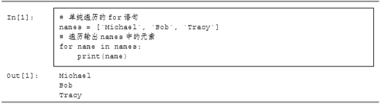

为了展示for循环的遍历功能,依次打印list中的姓名,如代码清单3-8所示。
代码清单3-8 for语句遍历提取str

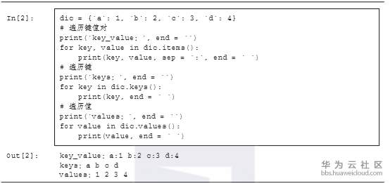

2.3节介绍了dict的遍历方法,实际上,for语句同样可以实现这一功能,如代码清单3-9所示。
代码清单3-9 for语句遍历查询dict
从代码清单3-9可以看到,for语句中用于遍历的“变量”不仅可以是Python默认的指代词,也可以是常规的变量。

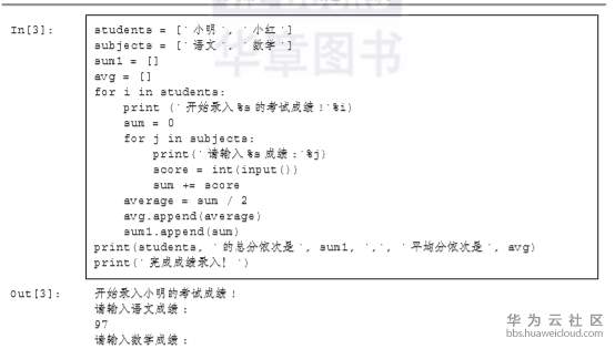

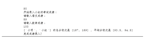

和条件语句一样,循环语句也可以使用嵌套,作用同样是丰富程序的功能性。设计一个成绩录入系统,就必然要录入姓名和课程这两类信息,仅靠一层循环是无法实现的,可使用两层循环结构,如代码清单3-10所示。
代码清单3-10 嵌套for语句
