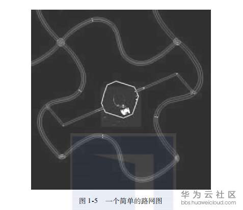

       我们也可以把道路系统简化成有向图网络(Directed Graph Network),这个有向图网络能够表示道路和道路之间的连接情况、通行规则、道路的路宽等各种信息,其本质上就是前面提到的高精度地图的“语义”部分,这个有向图网络也被称为路网图(Route Network Graph),如图15所示。
       上述路网图中的每一条有向边都是带权重的,因此,无人车的路径规划问题就转化为在路网图中,为了让车辆达到某个目标地(通常来说是从A地到B地),基于某种方法选取最优(即代价最小)路径的过程,那么规划问题就演变成了一个有向图搜索问题。传统的算法如迪可斯特朗算法(Dijkstras Algorithm)、A*算法(A* Algorithm)、D*等算法,主要用于计算离散图的最优路径搜索,被广泛应用于搜索路网图中代价最小路径的场景中。

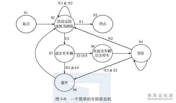

       行为规划实现的一种方法是使用包含大量动作短语的复杂有限状态机(Finite State Machine,FSM)。有限状态机即从一个简单的起始状态出发,根据不同的驾驶场景跳转到不同的动作状态,同时将要执行的动作传递给下层的动作规划层。图16是一个简单的有限状态机。
       如图16所示,每个状态都是对车辆动作的一个决策过程,状态和状态之间存在一些跳转条件,某些状态可以自循环(比如图中的循迹状态和等待状态)。虽然有限状态机(FSM)是目前无人车上采用的主流行为决策方法,但FSM仍然存在着很多局限性:
   ◆    首先,要实现复杂的行为决策,需要人工设计大量有效的状态。
   ◆    其次,车辆有可能会碰到有限状态机没有考虑过的状态,因此状态机的扩展也成为问题。
   ◆    另外,如果有限状态机没有设计死锁保护,车辆甚至可能陷入某种死锁状态[8]。
