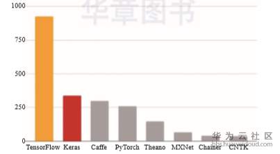

2018年3月,Keras作者、谷歌研究科学家Fran
图2-1 ArXiv上提到的深度学习框架排行
TensorFlow排名第一,Keras排名第二,之后依次是Caffe、PyTorch、Theano、MXNet、Chainer,以及CNTK。Chollet在推文中补充,Keras的使用在产业界和整个数据科学圈中占据主流地位,产业既包括大公司也包括创业公司。不过,在研究社区,Keras的份额要小很多。本章也将介绍主流的深度学习框架的安装方法,读者可以针对自己的情况,安装其中一到两种即可。

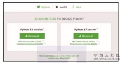

Anaconda的安装非常方便,如图2-3所示,从其官网的下载页面选择对应的安装包,以我的Mac本为例,选择macOS对应的图形化安装版本。
图2-3 Anaconda下载页面

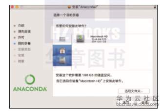

点击安装包,选择安装的硬盘,通常Mac本也只有一块硬盘,使用默认安装即可,如图2-4所示。
图2-4 Anaconda安装界面

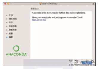

使用默认配置进行安装,安装完成后出现如图2-5所示的界面。
使用如下命令查看当前用户的profile文件的内容:
cat ~/.bash_profile
图2-5 Anaconda安装结束界面
我们可以发现,在当前用户的profile文件的最后增加了如下内容:
# added by Anaconda2 5.0.0 installer
export PATH="/anaconda2/bin:$PATH"
表明已经将Anaconda的bin目录下的命令添加到了PATH变量中,可以像使用系统命令一样直接使用Anaconda的命令行工具了。
