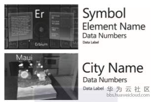

2. 创建清晰的层次结构
在信息传达上,需要使用不同的类型和权重来构建对比度和层次结构,这样可以提高界面信息的效率,如图3.16所示。

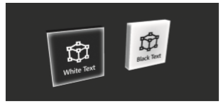

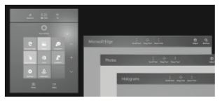

5. 颜色
在HoloLens中,由于全息图是向环境中增加了光线,因此白色文本非常清晰。我们可以在开始菜单和应用栏上找到白色文本的示例。尽管白色文本在HoloLens上没有背景的情况下显示效果很好,但复杂的物理背景可能使其变得难以辨认和阅读。所以,为了吸引用户的注意力并尽量减少对物理背景的干扰,建议在深色或彩色背景板上使用白色文字,如图3.17所示。
图3.17
图3.18是一个非常典型的例子:要使用深色文本,应该使用明亮的背景使其显示。由于在显色系统中黑色显示为透明,意味着如果没有彩色背景,用户将无法看到黑色文本。
图3.18

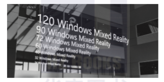

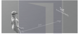

6. 推荐的字体大小
如图3.19所示,2米是显示文本的最佳距离。
图3.19
由于混合现实涉及三维深度,因此字体需要有距离感。为了方便用户,2米是放置全息图的最佳距离。一般来说,我们在PC或平板设备上使用的字体大小通常为12~32pt,而在全息环境下,为了使字体显示时没有毛边,建议2米处最小字号是30pt。我们可以使用此标准作为查找最佳字体大小的基础。
