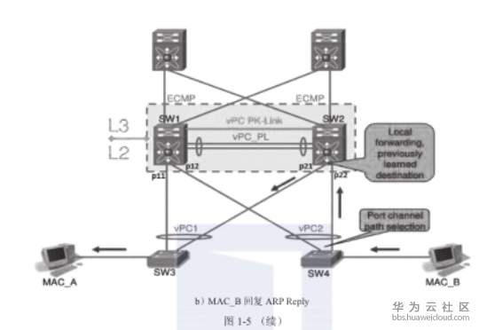

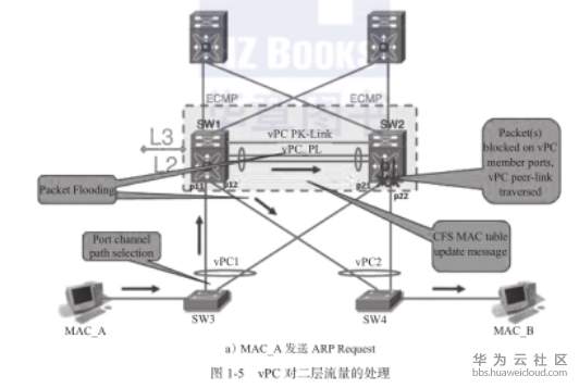

下面通过一个二层转发的实例来介绍vPC中的转发流程,图1-5a为ARP Request的处理,图1-5b为ARP Reply的处理。假设配置vPC后,SW1 port 11和SW2 port 21属于vPC 1,SW1 port12和SW2 port 22属于vPC 1。SW1通过port 11收到ARP Request,之后在Peer-Link和port 12上进行泛洪。SW2收到该Request后,判定port 21、port 22分别与SW1中的端口进行了vPC绑定,因此不会从这两个端口进行转发。之所以要通过Peer Link泛洪给SW2,是考虑到目的主机有可能是一台只连接到SW2,而未连接SW1的Orphan Device。这时必须先泛洪给
SW2,再由SW2通过相关的Orphan Port送到目的主机上。同时SW1会通过CFS消息告诉SW2,ARP Request的源地址MAC_A是通过vPC 1接入的。当SW2通过port 22收到ARP Reply后,查找MAC地址表,得知目的地址为MAC_A的帧应该向vPC 1的成员端口转发,于是通过port 21转发给SW3,同时通过CFS告知SW1,ARP Reply的源地址MAC_B接在vPC 2上。之后的通信得以按照学习到的信息进行转发。
