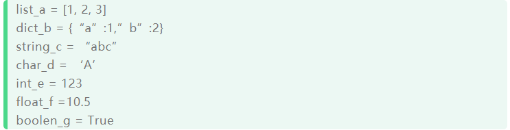

◆可迭代对象
python中万物皆对象,那么什么属于可迭代的对象呢?我们来举几个例子
对于前两个,大家肯定知道是可迭代对象,但从第三个开始有些人就迷了…尤其char_d = 'A'这个,很多人都会觉得是不可迭代的,但其实不然,python中没有所谓的char和string的区别,只有字符串所以string_c和char_d都是可迭代的对象,如何验证?
from collections.abc import Iterable
char_c = 'A'
print(isinstance(char_c, Iterable))
>>> True
