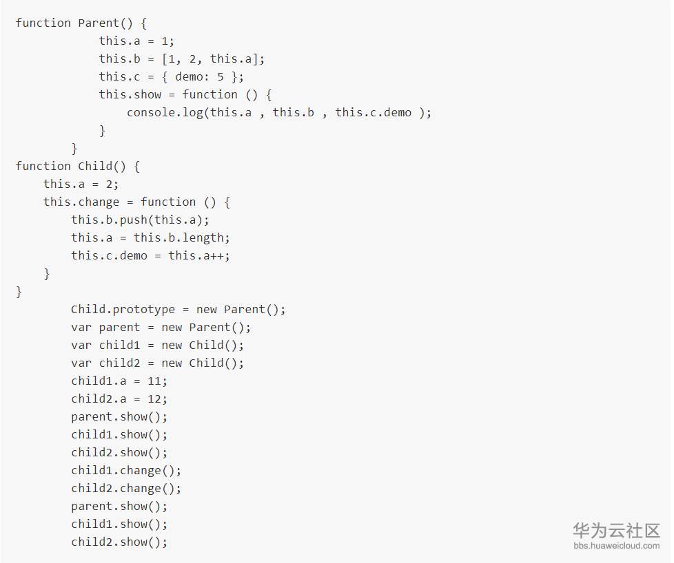

题目是这样的
要求写出控制台的输出

1.parent.show()
基本没什么可解释的。
直接取值就能得出答案1 [1,2,1] 5;

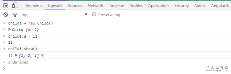

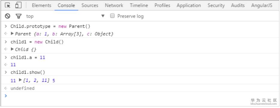

2.child1.show()

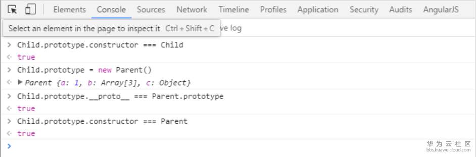

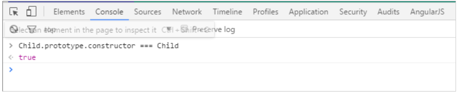

Child的构造函数原本是指向Child的
题目中显式将Child类的原型对象指向了Parent类的一个实例,这是javascript面向对象编程中常见的继承方式之一。此处需要注意Child.prototype指向的是Parent的实例parent(严谨地说,此处指向的是Parent的匿名实例,因为parent只是一个标识符而不是实例本身,它指向这个匿名实例),而不是指向Parent这个类
直接在控制台操作输出答案可得11 [1,2,1] 5
此处令人迷惑的是this.b指向的数组最后一列为什么是1而不是11?

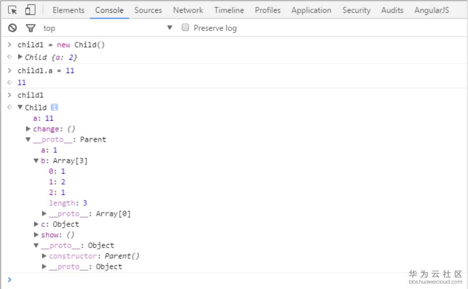

先来看一下child1的样子:
当执行child1.show()这个方法时,由于child1作为Child的实例,是拥有a这个属性的,所以show()方法中的this.a会直接指向这个属性的值,也就是11,而不会继续沿原型链取到__proto__所指的对象上的a属性;
接着寻找this.b,由于child1是没有b这个属性的,所以会沿原型链取到parent上的b属性,其值是一个数组,前2项是常量没什么好说的,数组的最后一项是一个引用,而此处的指针并不是一个动态指向,因为在new Parent()这一步的时候它已经被执行过一次,确定指向了parent.a所指向的资源,也就是child1.__proto__中的a属性所指向的资源,即数值1。

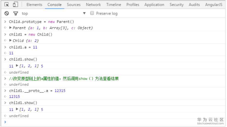

1.从代码上看,child1.__proto__.b数组的第三项是指向child1.__proto__.a的,那我们此时修改child1.__proto__.a的值,是否会影响child1.show()的结果呢:
答案是木有影响,为什么看起来指向同一个地址的属性却出现值不一样的情形?因为parent实例生成的时候,this.a指向了一个原始值2,所以this.b中的第三项实际上是被赋值了一个原始值,故此处乍看起来像是引用类型的赋值,实则不是。原始值赋值会开辟新的存储空间,使得this.a和this.b[2]的值相等,但是却指向了堆内存里的不同地址。更多详细解释可以参见【扩展阅读】中推荐的博文。

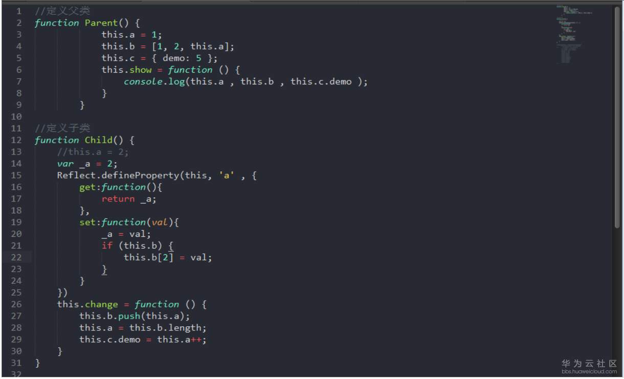

- get/set方法同步
另一种方式是通过为a属性设置
get/set方法,是的每当a属性的值发生变化时,同步修改b[2]的值,代码和运行结果如下所示:
3.child2.show()
如果理解了上面的解释,那么此处同理即可得出答案:12 [1,2,1] 5
接着代码执行了: child1.change(); child2.change();
4.parent.show()
parent是一个Parent类的实例,Child.prorotype指向的是Parent类的另一个实例,两者在堆内存中是两份资源,互不影响,所以上述操作不影响parent实例,
输出结果保持不变:1 [1,2,1] 5;
5.child1.show(),child2.show()
child1执行了change()方法后,发生了怎样的变化呢?
this.b.push(this.a)
由于this的动态指向特性(此处与this的动态指向性无关,this已经确定指向为实例,此处是由this在对象中查找属性的机制决定的。),this.b会指向Child.prototype上的b数组,this.a会指向child1的a属性,所以Child.prototype.b变成了[1,2,1,11];
this.a = this.b.length
这条语句中this.a和this.b的指向与上一句一致,故结果为child1.a变为4;
this.c.demo = this.a++
由于child1自身属性并没有c这个属性,所以此处的this.c会指向Child.prototype.c,this.a值为4,为原始类型,故赋值操作时会直接赋值,Child.prototype.c.demo的结果为4,而this.a随后自增为5(4 + 1 = 5).
接着,child2执行了change()方法, 而child2和child1均是Child类的实例,所以他们的原型链指向同一个原型对象Child.prototype,也就是同一个parent实例,所以child2.change()中所有影响到原型对象的语句都会影响child1的最终输出结果
this.b.push(this.a)
由于this的动态指向特性(此处解释同上),this.b会指向Child.prototype上的b数组,this.a会指向child2的a属性,所以Child.prototype.b变成了[1,2,1,11,12];
这条语句中this.a和this.b的指向与上一句一致,故结果为child2.a变为5;
由于child2自身属性并没有c这个属性,所以此处的this.c会指向Child.prototype.c,故执行结果为Child.prototype.c.demo的值变为child2.a的值5,而child2.a最终自增为6(5 + 1 = 6).
接下来执行输出命令,最终结果将输出:
child1.show():5 [1,2,1,11,12] 5
child2.show():6 [1,2,1,11,12] 5

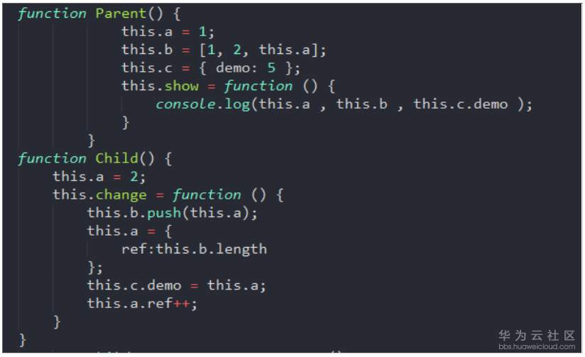

    自己在解题时,在this.c.demo = this.a++出错,本以为这里会传引用,但实际是传了值,分析后明白因为this.a指向的是一个原始值,故此处相当于将原始值赋值给对象属性,所以赋值后child.c.demo的值不会再受到child.a的变化的影响。如果child.a是一个引用类型,那么结果会变成什么样子呢?
    我们对源码做一些修改,将child.a指向一个对象(即引用类型):
  • 然后运行后就会发现,Child.prototype.c的值会随着child1.a的变化而变化,因为此时child1.a的值是一个引用类型,赋值过程会使得Child.prototype.c和child1.a指向同一份资源的内存空间地址。对于原始类型和引用类型更详细的解说,可以参考篇尾扩展阅读中的博客。
