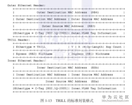

图1-13是TRILL的标准封装格式。TRILL的封装在本质上是一种路由封装,它的寻址发生在网络层,因此不妨将TRILL比对着IP路由来看。TRILL设备被称作RB(Routing Bridge),可类比IP路由器。外层以太网的DA/SA为Egress/Ingress RB的MAC地址,在转发过程中逐跳重写。TRILL Header可类比为IP Header,其中Ingress/Egress Nickname唯一标识了Egress/Ingress RB的网络层地址,类比于源/目的IP地址,是TRILL进行寻址的依据,M位用于BUM流量的转发,Hop Count类似于TTL,用于环路避免。

图1-13 TRILL的标准封装格式

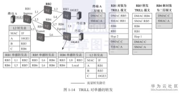

数据平面转发流程可概括如下:收到虚拟机的原始帧后,Ingress RB为Original Frame封装TRILL header,根据原始帧的目的MAC地址标记Egress Nickname,并根据Egress Nickname路由给下一跳的Transit RB,Transit RB继续逐跳路由到Egress RB,最后Egress RB剥掉外层以太网和TRILL Header,根据原始帧的目的MAC地址进行转发。TRILL域中,单播流量匹配的是RB Nickname路由表,组播流量匹配的是组播分发树MDT。图1-14给出了TRILL域中,终端A向终端C发送单播的完整通信流程,和IP的路由过程基本上是一致的,只不过网络层用的是RB Nickname。

图1-14 TRILL对单播的转发
