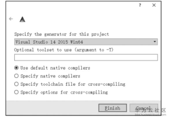

       首先,选择需要构建的工程版本,这里选择VS2015 Win64,因为我们要为Caffe做基础库,所以需要选择64位的版本,如图2-69所示。

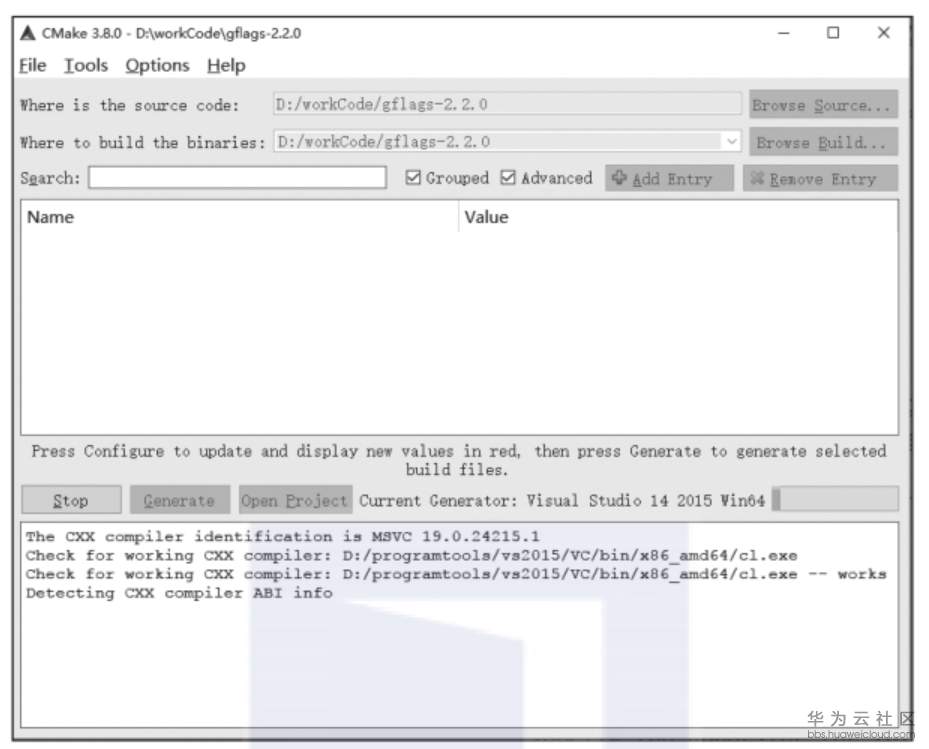

       这样就进入了生成工程的具体的操作步骤。我们可以看到,图2-70显示了VS2015的安装路径。
图 2-70

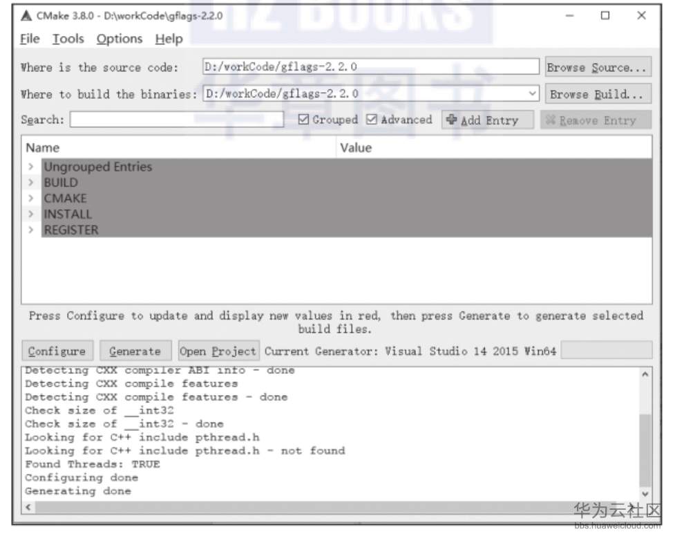

       等待几秒钟之后就可以看到Configuring done,然后点击图2-71中的“Generate”按钮,等待出现Generating Done。
图 2-71

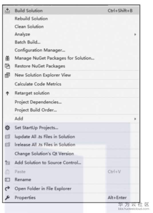

       接下来点击“Open Project”按钮,打开VS工程,然后编译Solution,如图2-72所示。
图 2-72

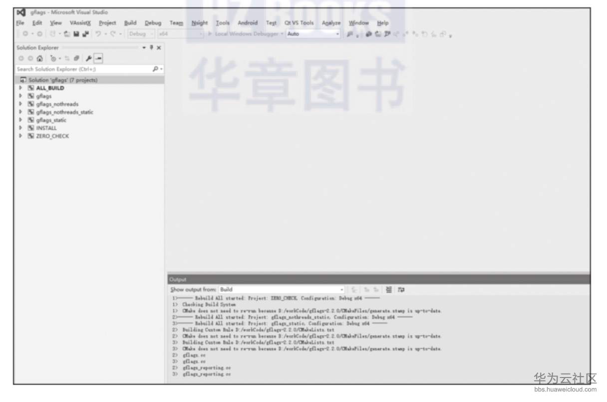

       点击编译之后,正常情况下是会显示如图2-73所示的编译过程,最后会显示编译成功。
图 2-73

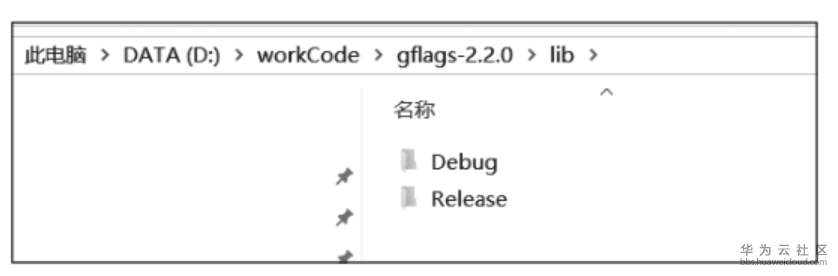

       编译之后可以生成如图2-74所示的目录,Debug和Release分别是调试和发布的库,可以根据需要进行连接。
图 2-74
