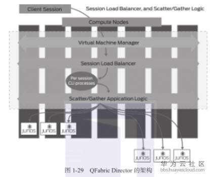

Director是QFabric的中央管理/控制平面,在生产环境中需要多个Director组成一个Director Group以实现高可用。Director自身的实现是分布式的,每个Director中都有运行着多个VM,不同的VM上运行着不同的管理/控制逻辑,这些VM互相配合实现对QFabric的管理与控制。
作为中央管理平面,Director需要为QFabric中的各个组件提供统一的管理接口,包括CLI、SNMP、Syslog等,使这些接口的使用者认为QFabric是一台单一的Chassis交换机。为了实现这一点,Director在管理平面的实现上设计了图1-29所示中的架构:有多个运行着管理功能的VM,北向接口进来以后,Load Balancer会将北向的负载分担到不同的管理VM上去以实现高可用,南向上则通过Scatter将北向接口分发到相应的组件上去,通过Gather将不同组件的状态组合在一起。管理者登录一次Director,就可以直接看到各个Node、Interconnect的信息,能够为运维提供很大的便利。
Director中还有很多的VM运行着QFabric的中央控制逻辑,主要有如下3种。
Fabric Manager。维护Node和Interconnect的设备清单,为Node和Interconnect分配PFE-ID,维护Node和Interconnect互联形成的网络拓扑。根据网络的拓扑,Fabric Manager会计算出Node间的转发路径以及Node-Node间不同转发路径的权值,并将上述计算结果告诉给Node和Interconnect的RE。Node和Interconnect的RE据此生成Node转发表,以实现tag-based forwarding。
Fabric Control。在各个SNG RE、RSNG RE、NWNG-VM间处同步MAC路由和IP路由。类似于路由反射器的作用,对NWNG-VM进行的是全反射,对SNG RE/RSNG RE进行有选择地进行反射,只反射那些它们感兴趣的路由,从而减少SNG PFE和RSNG PFE中无用的表项,增强了系统的可扩展性。
NWNG-VM。为NWNG运行控制逻辑,除了运行着和SNG/RSNG RE相同的协议以外,还运行着OSPF、BGP等路由控制协议,以便和QFabric外界的路由器交换路由信息。另外,NWNG-VM上还维护着VLAN Subscribing信息,用于生成per VLAN的BUM转发树,NWNG-VM会为每个per VLAN的BUM转发树分配Multicast Core Key,作为Tree ID,指导Node、Interconnect对BUM流量进行转发。
图1-29 QFabric Director的架构
这里就需要对QFabric中用到的私有控制协议进行一下介绍了,这些私有的控制协议是QFabric运行的基础,主要分为以下三类。
VCCPD(Virtual Chassis Control Protocol Daemon)。通过ISIS扩展实现,运行在Out-of-Band的控制网络CPE上。Director、Node RE以及Interconnect RE都会周期性地发送VCCPD Hello,Director中的Fabric Manager即根据VCCPD来维护设备清单。Fabric Manager发现新的设备上线之后,会为该设备分配一个PFE-ID。
VCCPDf(VCCPD over fabric links)。通过ISIS扩展实现,和VCCPD非常类似,不过VCCPDf运行在Node和Interconnect间的FTE网络上,用于Node和Interconnect间FTE链路的发现。Fabric Manager发现设备后,为其分配一个PFE-ID,然后在FTE端口上使能VCCPDf,发现链路上线后会将该链路信息告诉给Fabric Manager,Fabric Manager通过链路信息形成网络的拓扑。
FCP(Fabric Control Protocol)。通过MPBGP扩展实现,Fabric Control会与SNG RE、RSNG RE、NWNG-VM建立BGP邻居,然后通过FCP进行MAC、IP路由的收集与反射,运行在Out-of-Band的控制网络CPE上。通过RD可以支持host地址的overlap。
