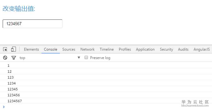

1.1数据从html流向controller
也就是从视图层流向模型层,原生html中需要使用表单元素(例如input标签)来收集用户输入信息,Angularjs中通过在表单元素上使用ng-model标签,当用户输入信息时,同步将用户输入的信息赋值给controller中的变量:
<body ng-app="myApp">
   <div id="main" ng-controller="myCtrl">
       <p>改变输出值:</p>
       <input type="text" ng-model="testInfo.content" ng-change="showInput()">
   </div>
 <script src="./angular.min.js"></script>
 <script>
    angular.module('myApp',[])
    .controller('myCtrl',['$scope',function($scope){
       $scope.showInput = function() {          console.log($scope.testInfo.content);
    }]); </script></body>
在页面上输入1234567即可看到,每次在页面输入数字后,控制台输出的$scope,testInfo.content的值都和页面保持一致:

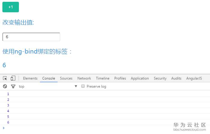

1.2 数据从controller流向html
也就是从模型层流向数据层,当controller中的数据模型变量发生变化后,Angularjs又会根据数据模型的值去改变ng-model指令绑定的表单元素的值,使用ng-bind指令也可以被动获得来自controller的数据流。
我们编写如下demo进行测试:
        <button ng-click="add()">+1</button>
        <p>改变输出值:</p>
        <input type="text" ng-model="testInfo.content">
        <p>使用ng-bind绑定的标签:</p>
        <p ng-bind="testInfo.content"></p>
    </div>
    <script>
    angular.module('myApp', [])
        .controller('myCtrl', ['$scope', function($scope) {            //初始化
            $scope.testInfo = {                content: 0
            $scope.add = function () {
               $scope.testInfo.content += 1;               console.log($scope.testInfo.content);
demo中,每次点击+1按钮,$scope.testInfo.content的值会增加1,我们可以看到页面上的结果:

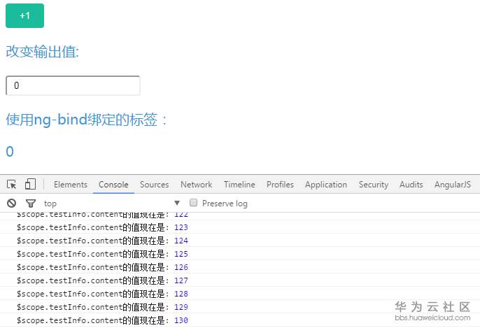

1.3 你丫倒是刷视图啊
来看看第一个活见鬼的例子,demo跟上面很类似,只是将鼠标点击触发的方式改成了定时器自动触发:
        <p>改变输出值:</p>
    </div>
    <script>
            }            //定时自增
            setInterval(function () {
              $scope.testInfo.content += 1;              console.log('$scope.testInfo.content的值现在是:',$scope.testInfo.content);
            },1000)
你会活见鬼地发现,数据模型一直在变,但是页面却没有刷新:
这里就是 Angularjs1.X双向数据绑定中的第一个坑 ,你会发现$scope上绑定的数据模型和html中显示的内容有时候并不是实时关联的。这其实和Angularjs1.X的执行机制有关系。
如果我们自己来考虑,javascript中有一个变量的值发生了变化,现在要将这个值同步到html页面上,需要怎么做呢?我们需要获取到这个DOM元素,然后改变它的innerHTML属性,如果是表单元素就修改value。其实Angularjs也是这样做的,只不过使用了自己的封装的方法——$apply()。那么此处的问题其实就在于,在setInterval的回调函数中去修改数据模型的值时,没有触发$apply()方法来更新视图,而通过调用Angularjs封装的ng-*方法(例如ng-click点击方法)来修改视图模型时,会自动触发$apply()方法,视图也就同步刷新了。
  • 解决方案1
    使用Angularjs封装过的$interval服务来实现定时任务,感兴趣的读者可以自己看一下Angularjs源码中$intervalProvider的部分,就会发现在方法最后的地方调用了$rootScope.$apply()。
  • 解决方案2
    如果依然使用javascript原生的定时方法,那么则需要在修改完视图的数据模型后,手动调用$scope.$apply()方法来将数据模型的变动同步到html页面中。

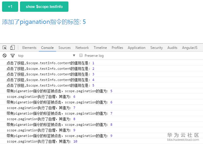

下面的实例中,我们将看看controller中的数据模型$scope.testInfo.content的值与自定义指令中scope.pagination如何相互影响,是否如定义所说这里的绑定真的是双向的。示例界面如下(demo源码请见附件demo.html文件):
  • 每次点击+1按钮,Scope.testInfo.content的值都会增加1
  • 每次点击show $scope.testInfo,控制台都会打印出$scope.testInfo的值
  • 每次点击标签上的数字,则会打印出自定义指令中scope.pagination的值,并将该值进行自增

2.2 你丫怎么又不刷新了
随着上一节的操作步骤,我们一起来见证双向数据绑定中又一次闹鬼事件:
  • 点击5次+1按钮,再点击5次数字标签
    结果为:
  • 我们看到,第一次点击数字标签时,控制台打出了link函数中scope.pagination的值为5,这说明$scope.testInfo.content的值被传递给了自定义指令中的scope.pagination,也就是说数据从controller流向了directive。而当我们再点击4次数字标签(一共点了5次)后,从控制台可以看出,scope.pagination的值已经成为10,而页面上使用ng-bind指令获取到的结果却依旧是5。也就是说,数据从没有从directive流向controller。是不是有一种被骗的感觉?别着急,接着看。
  • 点击show $scope.testInfo按钮
    结果为:
当我们点击show $scope.testInfo时,控制台打印出了$scope.testInfo.content的值为5,这下证据坐实了,明明说好的双向数据绑定,然而当自定义指令中的scope.pagination改变时,$scope.testInfo.content并没有跟着一起改变。But!!!!我们会发现,这个show $scope.testInfo点下去以后,页面上通过ng-bind绑定的值却变成了10。也就是说,数据又从directive流回了controller。
官方建议使用$watch方法来追踪scope中的变量,而当我们这样做时,会发现$watch函数仅能追踪到那些通过修改controller中的数据模型而影响link函数中变量的行为并更新视图。
这里就是 Angularjs1.X双向数据绑定中的第二个坑,controller和directive中所谓的双向数据绑定,并不能追踪指定变量的所有变化,而且不是同步完成的。
