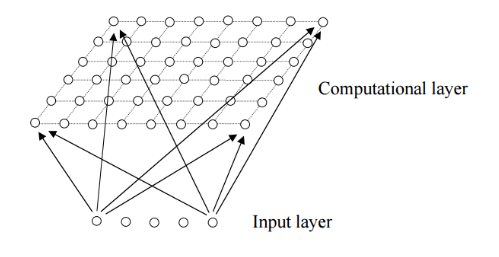

SOM的基本结构
SOM是一个单层的神经网络,也就是说---- SOM算法只包含输入层和计算层(Computational Layer)
SOM结构
SOM的计算层又被叫做竞争层或者输出层,这一层是由一系列神经元(neurons)组成的结构,该结构可以是一维结构,也可以是二维结构(一般情况下不会高于二维结构),其中计算层的节点与输入层的节点是全连接的.计算层可以把任意维度的输入离散化到一维或者二维的离散空间上,也就是说,SOM算法可以起到降维的作用 — 将高维度的数据输入映射到计算层所定义的维度空间中.在 k-means 中,我们需要提前指定 k 的取值, 即聚类簇的数量. 但在 SOM 中,需提前指定一个拓扑结构(簇与簇间的几何关系)。在拓扑结构中,一个节点就是一个簇。
