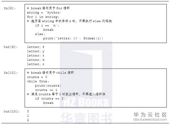

在Python中,break语句用于终止循环语句的执行。使用该语句时,即使循环条件判断为真,或序列未被完全递归,循环语句也会被立刻停止。
break语句一般配合条件判断使用,因为程序的终止必须是在某一条件被满足时执行。break语句在for循环和while循环中的使用如代码清单3-15所示。
代码清单3-15 break语句的使用
从代码清单3-15可以看到,break语句用于for循环和while循环是有区别的。用于for循环时,只终止遍历中某一次的循环体执行;用于while循环时,整个循环被终止。

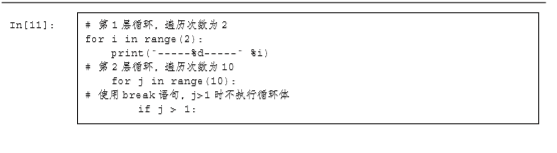

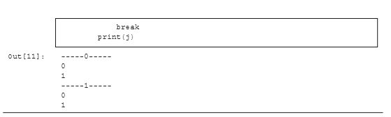

break只终止本层循环,如有多层嵌套的循环,在其中一层循环中写入break,只在这层循环中生效,程序将跳到上一层循环中继续运行,如代码清单3-16所示。
代码清单3-16 break语句用于嵌套循环结构
在代码清单3-16中,break语句在条件判断式“if j>1:”后被使用,因此尽管j的指定遍历次数为10,实际上遍历只运行两次。由于break语句只终止本层循环的运行,i依旧遍历执行了两次,而不是在第1次遍历过程末尾终止。

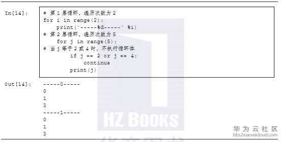

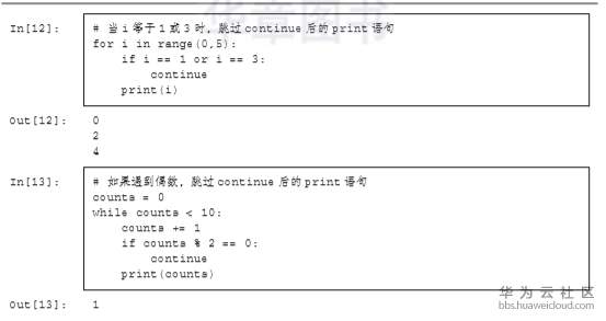

Python中的continue语句用于跳出当前循环,并执行下一次循环,而break跳出整层循环,两者的功能具有明显区别。
如果一段代码中包含continue语句,循环执行至continue处时,先忽略本次循环,在本层仍满足条件的剩余循环次数中继续执行,不会终止这一层循环。实际上,如果在某一层的每次循环中都使用continue语句,就相当于使用break语句。
打印一个数表,要不打印某些指定的数字,或只打印某类数,就可以使用continue语句跳过一些循环次数,该语句在for循环和while循环中都可以自由地使用,如代码清单3-17所示。
代码清单3-17 continue语句用于循环结构
break语句一旦用于嵌套循环中的第n层,该层循环会被终止,但在执行第n-1层循环时,仍会创造一个第n层循环并执行。continue语句同样如此,只是仍会执行某一层的剩余部分。因此,无论使用哪种循环终止语句,都只会影响使用终止语句的那一层循环,而不会干扰到其他层。continue语句用于循环的例子如代码清单3-18所示。
代码清单3-18 continue语句用于嵌套循环结构

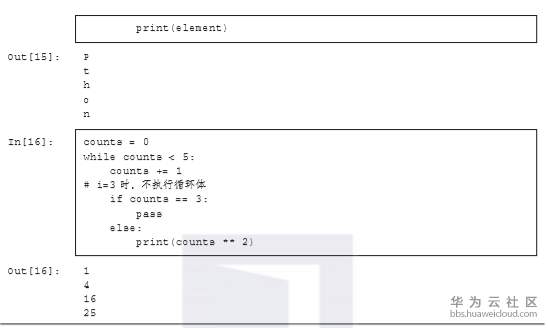

3. pass

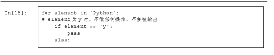

pass是空语句,不做任何操作,只起到占位的作用,其作用是为了保持程序结构的完整性。尽管pass语句不做任何操作,但如果暂时不确定要在一个位置放上什么样的代码,可以先放置一个pass语句,让代码可以正常运行。pass语句并非循环或者条件语句的一部分,但与break、continue在代码形式上有些类似。
使用pass语句遍历输出str及数值计算,如代码清单3-19所示。
代码清单3-19 pass语句
从代码清单3-19可以看到,Python在“P”和“t”之间占位,当循环遍历到“y”时不做任何操作;当i等于3时,幂运算不执行,但不影响其他数值。上述两个代码如果在pass的位置缺失,程序将无法执行,因为判断条件没有给出相应的执行语句,会导致逻辑出错。使用pass语句占位,一方面为了让程序正常执行,另一方面也是为了方便以后补充操作语句。
