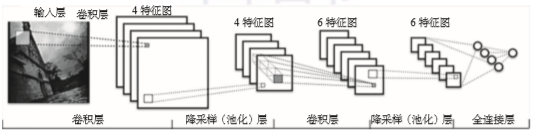

典型的CNN包含卷积层、全连接层等组件,并采用softmax多类别分类器和多类交叉熵损失函数,一个典型的卷积神经网络如图1-19所示。
图1-19 典型的CNN结构
我们先介绍用来构造CNN的常见组件:
  • 卷积层:执行卷积操作提取底层到高层的特征,挖掘出图片局部关联性质和空间不变性质。
  • 池化层:执行降采样操作。通过取卷积输出特征图中局部区块的最大值或者均值来实现。降采样也是图像处理中常见的一种操作,可以过滤掉一些不重要的高频信息。
  • 全连接层:输入层到隐藏层的神经元是全部连接的。
  • 非线性变化:卷积层、全连接层后面一般都会接非线性变化层,例如Sigmoid、Tanh、ReLu等来增强网络的表达能力,在CNN里最常使用的为ReLu激活函数。
  • Dropout:在训练阶段随机让一些隐层节点不工作,提高神经网络的泛化能力,一定程度上防止过拟合,这一点就好比人眼在做图像识别时,适当遮住一部分像素不会影响识别结果一样。相对于浅层学习的SVM、KNN和朴素贝叶斯等,深度学习由于参数众多,更容易出现过拟合的现象,所以一般都需要使用Dropout机制。
