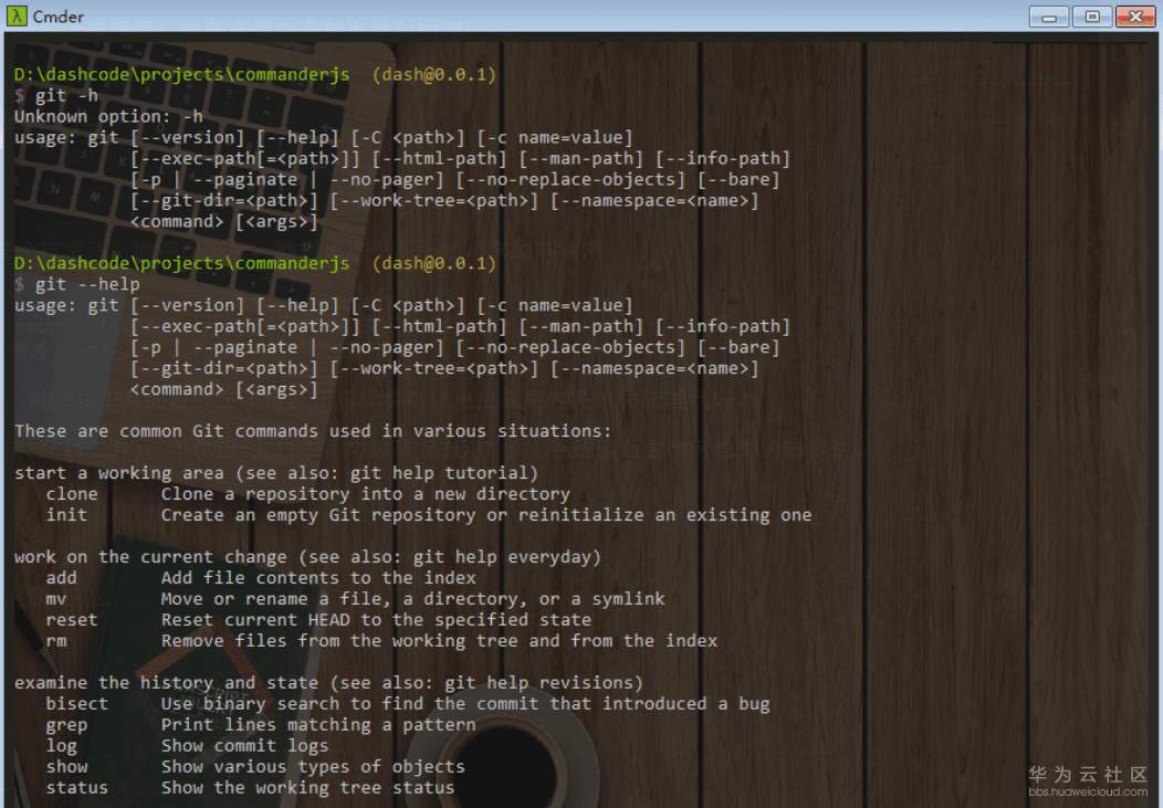

但是笔者发现很多熟练的开发者都更喜欢使用命令行工具(以下简称Cli工具),不仅因为Cli工具可以满足装X需求,更是因为它可以帮你省掉很多繁琐的移动鼠标和点击的动作。 有时候你并不需要去记忆很多指令和参数(当然用的次数多了,你不想记也记住了),几乎所有的命令行工具只要简单滴使用-h或--help参数就可以打印出帮助文件,你完全可以边学边用,逐步熟悉。

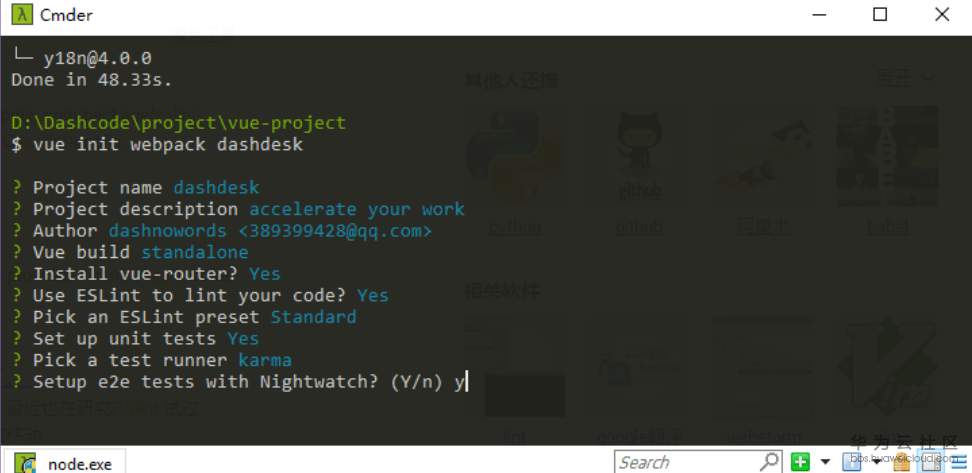

很多熟悉Vue的同学都使用过vue-cli命令行工具来初始化一个Vue项目,如下图所示,通过向导式问答收集关键参数信息,然后自动生成相应的工程文件,比你自己各种新建文件和新建文件夹效率高多了。

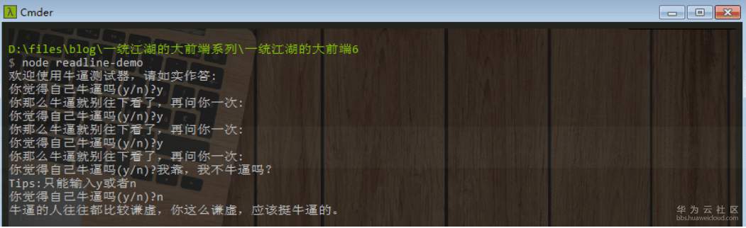

做个Demo轻松一下(demo的源码请在附件拿):

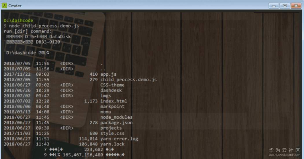

再来个Demo轻松一下,通过在windows命令行工具中执行js文件,执行了dir命令(demo的源码请在附件拿):
ps:乱码的问题涉及到子进程和主进程通讯时的信息的编码和解码问题,遇到实际问题的童鞋可以了解一下iconv-lite这个插件.

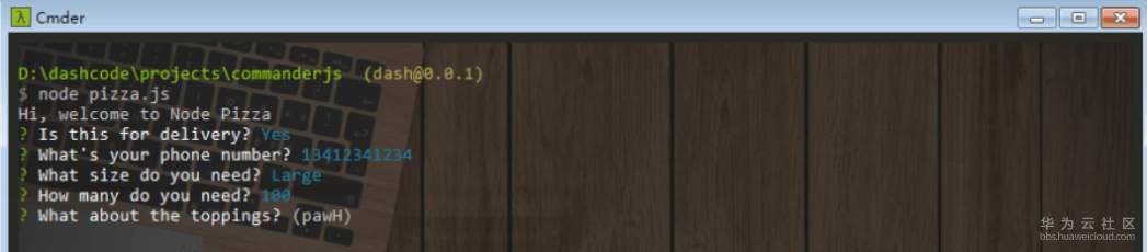

来看看官方提供的一个Pizza订购工具pizza.js的效果(是不是有vue-cli的既视感~~~):

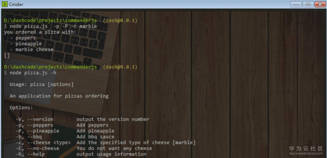

来看看官方提供的这个Pizza订购工具pizza.js的效果(老外是有多喜欢吃Pizza!!!):

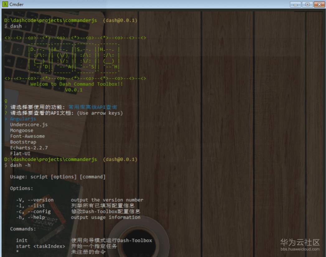

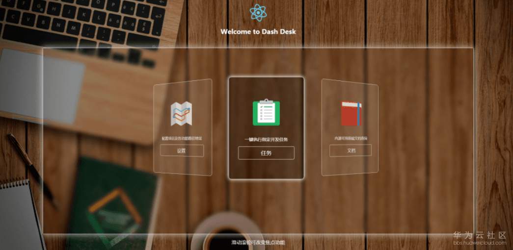

在学习了以上知识后,笔者决定开发一款命令行工具——Dash-Toolbox。 其目的主要是:
在保密性要求较高所以不通外网的环境下,将常用的文档资源集中化,将常规的动作自动化。
在全局环境下命令行中输入dash即可启动Guide模式,输入dash -h类似命令即可支持Git模式,并已经制作了Web模式的首页。来先睹为快感受一下:
其实是受够了一次次花20秒钟改代码,然后花20分钟提交代码和发布的过程,尽管代码提交后的流程已经打通了jenkins的自动化流程,但代码提交前的本地工作仍然是手动的,我真的只是懒而已。
