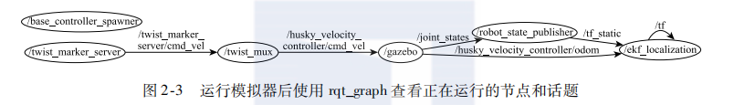

       运行模拟器后使用rqt_graph查看正在运行的节点和话题,如图23所示。

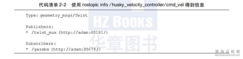

       我们发现/gazebo节点订阅了一个/cmd_vel话题,使用如下指令查看话题信息:
       rostopic info /husky_velocity_controller/cmd_vel
       这个话题里的消息为geometry_msgs/Twist,ROS中通常使用geometry_msgs/Twist消息类型来发布运动命令。控制命令会被基本的控制器节点使用。话题/cmd_vel的全名为“command velocity”。控制器节点订阅/cmd_vel话题,并将里面的运动命令(Twist消息)通过PID控制算法转换成电机控制信号。

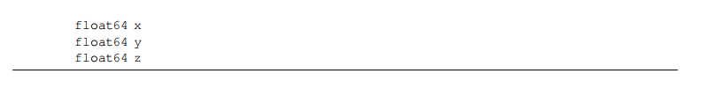

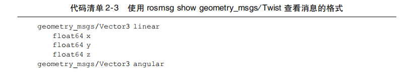

       rosmsg show geometry_msgs/Twist
       其中,linear表示线速度(单位:m/s),angular表示角速度(单位:rad/s)。

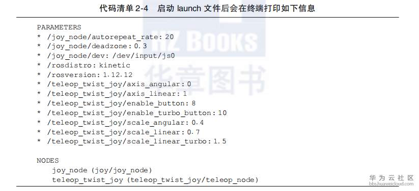

       接下来使用手柄控制Husky机器人。我们使用teleop_twist_joy包来实现手柄数据转换为Twist指令,并将Twist发布到/cmd_vel主题,启动teleop_twist_joy下的launch文件:
       roslaunch teleop_twist_joy teleoplaunch
      NODES表示启动了joy_node和teleop_twist_joy两个节点,它们分别位于joy和teleop_twist_joy两个包中,上面是启动文件的参数信息,着重讨论以下三个参数。
       enable_button表示必须按下该按键(8号按键,对应手柄上的back键)才能控制,前面两个分别表示轴的角速度和线速度的按钮(对应手柄上的左摇杆)。

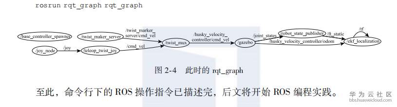

注意:Husky作为一种轮式机器人,能够控制的只有x方向的速度(前向)和z方向的角速度(Yaw,偏航角速度),可通过启动rqt_graph命令来查看当前所有节点及话题的有向图,如图24所示。
       至此,命令行下的ROS操作指令已描述完,后文将开始ROS编程实践。
