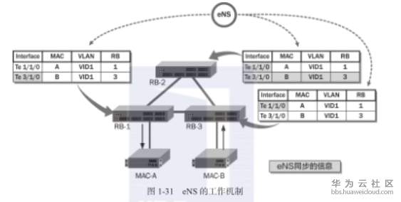

MAC地址学习,VCS没有使用TRILL中的ESADI,而是使用了一种叫作eNS(ethernet Name Server)的MAC分发服务。这个名字也带有鲜明的FC特征,至于其内部的实现是否使用了FC中的协议就不得而知了。对于VCS来说,L2的转发表格式为<VLAN,MAC>:<RBridge ID,Interface>,交换机会学习本地的L2转发信息,远端的L2转发信息即通过eNS来同步。eNS的工作机制如图1-31所示,图中有三个RBridge(RB)和两台主机,MAC-A向MAC-B发起通信,首先发送ARP Request,RB-1本地完成对A的L2学习,然后将这个广播包在BUM树上泛洪,RB-2和RB-3都学习到了A在远端的L2转发信息(不包括A在RB-1上的接入端口)。B收到ARP Request之后单播回复ARP Reply,RB-3在本地完成对B的L2学习,RB-1学习到了B在远端的L2转发信息(不包括B在RB-3上的接入端口),而RB-2此时没有办法学到B的L2转发信息,因为ARP Reply的单播包会直接发给RB-1。然后,eNS开始同步L2转发信息,图中标记灰色底纹部分的信息即是由eNS完成的同步。当然,eNS还会负责L2转发表的老化以及MAC地址移动后的状态更新。
图1-31 eNS的工作机制
