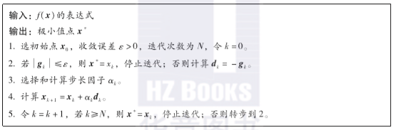

根据上述分析,可以把计算函数f(x)的梯度下降算法总结为算法2.1。梯度下降算法一般都是线性收敛的,速度通常较慢。关于梯度下降算法的收敛性可参见文献[100]。
算法2.1 梯度下降算法
