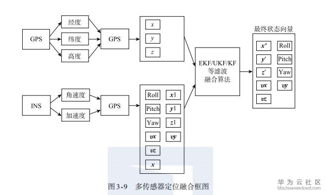

       现在,有了x、y、z(两组,GPS和INS输出)、vx、vy、vz,以及roll、pitch、yaw,相当于我们有了至少9个状态向量,来表示车辆此时的姿态和位置信息。有了这些状态向量,就可以根据扩展卡尔曼算法的原理(扩展卡尔曼的原理在此不赘述,其基本原理即根据不断输入的测量值,基于贝叶斯概率,来更新计算当前目标的姿态位置等信息),进行状态向量的数据融合。对于前面所讲的x、y、z(两组)变量,我们知道对于这两组数据,相对GPS来说这组值更可靠些,因为IMU(Inertial Measurement Unit,惯性测量单元)随着时间累积和发热,会存在明显、较大的漂移,因此对定位精度的影响较大(精度极高的IMU除外)。我们可以将GPS输出的x、y、z作为主要的位置状态向量参考量,而将IMU的x、y、z作为次要的位置状态向量参考量给予较低的权重。由于前面所述原因,可以不直接使用IMU的x、y、z测量值,而是通过dx/dt、dy/dt、dz/dt计算得出,因为我们知道在这段时间内其相对速率的变化是相对准确的。通过建立扩展卡尔曼方程,并解决不同设备数据输出时间同步的问题,就可以得到两个不同设备之间的数据融合结果,计算出一个较为精确的状态向量融合结果,即[x, y, z, vx, vy, vz, roll, pitch, yaw],从而得到车辆当前基于多传感器融合的新的位置和姿态信息。这就是多传感器定位融合原理的本质所在。

       系统状态向量融合的简要流程示意图如图39所示。
