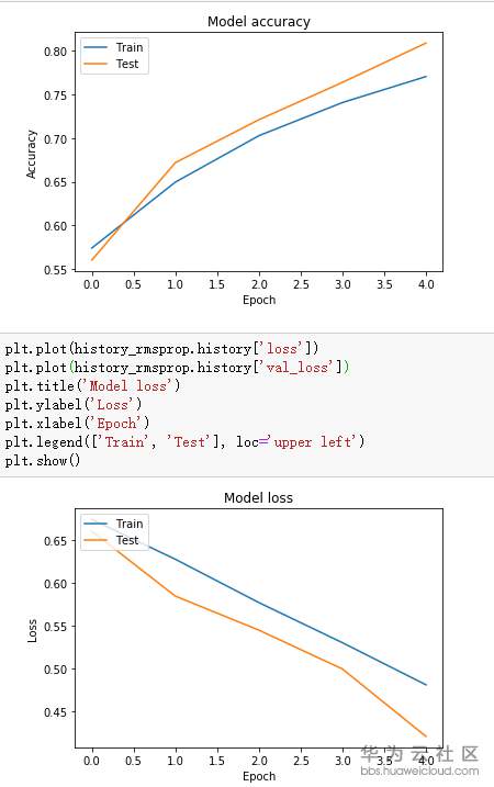

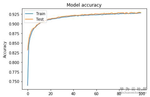

  2. 优化器选择:
    上图是sgd和rmsprop在相同数据集和相同轮次下不同表现。
    先不论训练本身的样本选取造成的不同结果,不同的优化器由于其内部实现不同,实际效果是不同的,可多尝试根据实际效果进行最终的选择。

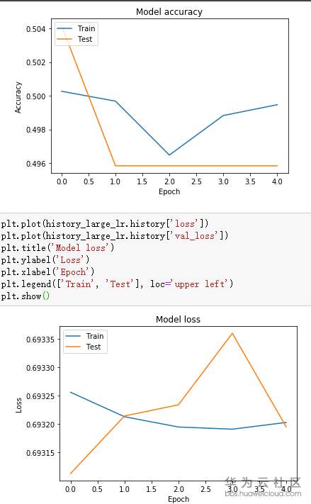

  4. 正确率0.5与震荡:
    首先检查样本标注是否正确,确认测试和训练样本对于均值的处理是否一致,然后可以对数据进行标准化处理(图像数据可以转换成0-1之间的float32类型),最后是学习率的调整和反复尝试(一般使用了优化器后,这一步之前问题就已经解决了)。
