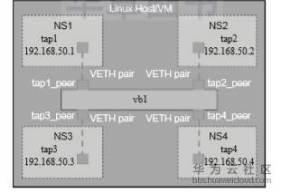

veth pair不是一个设备,而是一对设备,以连接两个虚拟以太端口。操作veth pair,需要跟namespace一起配合,不然就没有意义。我们设计一个测试用例,如图2-3所示。
两个namespace ns1/ns2中各有一个tap组成veth pair,两者的IP地址如图2-4所示,两个IP进行互ping测试。下面我们就一步一步实现这个用例。
图2-4 一个综合测试用例

通过上面的测试用例,我们了解了通过veth pair连接两个namespace的方法。但是,如果是3个namespace之间需要互通呢?或者多个namespace之间需要互通呢?veth pair只有一对tap,无法胜任,怎么办?这就需要用到Bridge/Switch。
