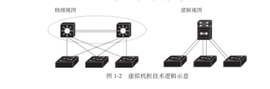

首先要介绍的是虚拟机框技术,这种技术能够将多台设备中的控制平面进行整合,形成一台统一的逻辑设备,这台逻辑设备不但具有统一的管理IP,而且在各种L2和L3协议中也将表现为一个整体,如图1-2所示。因此在完成整合后,STP所看到的拓扑自然就是无环的了,这就间接地规避了STP的种种问题。
虚拟机框和传统的堆叠技术一样,二者都实现了设备的“多虚一”,不同的物理设备分享同一个控制平面,实际上就相当于为物理网络设备做了个集群,也有选主和倒换的过程。相比之下,虚拟机框在组网上的限制较少,而且在可用性方面的设计普遍要好于堆叠,因此可以看作对于堆叠技术的升级。虚拟机框技术以Cisco的VSS、Juniper的Virtual Chassis以及H3C的IRF 2为代表。
图1-2 虚拟机框技术逻辑示意机框

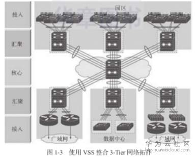

虽然VSS只允许对两台设备做虚拟化,但是通过逻辑设备间的互联仍可进一步简化网络拓扑。在图1-3中,汇聚层和核心层均使用了VSS技术,如虚线框里的整合后的逻辑设备,使整个网络形成一个天然无环的拓扑结构。
图1-3 使用VSS整合3-Tier网络拓扑
