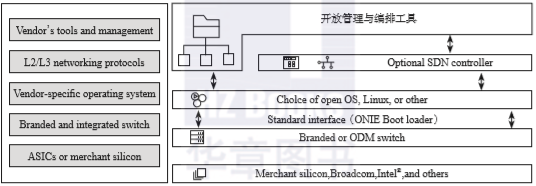

既然是分工,那么原来一家通吃的活就要分给不同的人家去做。分工后是什么样子呢?主要拆解成了4个部分,从下向上依次是芯片、机箱、操作系统以及控制与管理软件,如图2-1所示。下面分别从这4个部分对转控分离目前的进展进行具体的介绍。
图2-1 白盒的技术堆栈

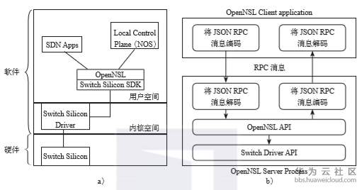

ASIC主要来讲讲Broadcom。Broadcom在SDN方向上主要供应的是Trident和Tomhawk两款ASIC,为OpenFlow和Overlay专门做了一些设计上的优化,目前大部分的白盒都是基于这两款芯片在做。ASIC的软件接口方面,Broadcom实际上与很多高校和OTT都有合作,允许他们通过Broadcom的SDK来进行开发,只不过要签NDA(NonDisclosure Agreement)。OCP来了之后,Broadcom把SDK进行了二次包装,然后开源出来贡献给了OCP,面向传统的L2/L3协议栈的API叫作OpenNSL,面向OpenFlow的API叫作OF-DPA。图2-2a是交换机本地的应用程序通过调用OpenNSL API来控制芯片的行为,图2-2b是通过JSON-RPC在远端调用OpenNSL API。图2-3是OpenFlow Agent收到远端控制器的OpenFlow消息后,在交换机本地转化成OF-DPA API来控制芯片的行为。
图2-2 交换机本地的应用调用OpenNSL API以及远端通过JSON-RPC调用OpenNSL API

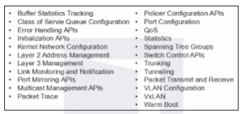

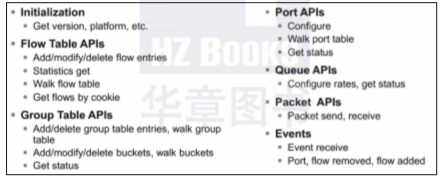

OF-DPA内部实际上用的还是OpenNSL的库,不过向上提供的API不一样罢了。OpenNSL和OF-DPA提供的接口分别如图2-4和图2-5所示。之所以把OpenNSL和OF-DPA的API列在下面,是想要告诉读者一件事情,就是白盒的能力最后还是受限于芯片提供的API的,并不是控制器让做什么盒子就能做什么。

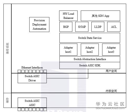

SAI的架构如图2-6所示,其中ASIC SDK被称为Adaptor,一个Adaptor会根据SAI将ASIC中不同的功能适配到不同的Adapter Host中,Adaptor Host可以看作对不同ASIC中特定功能的抽象。Adaptor Host的概念说起来比较抽象,具体一点来说,MAC转发和IP转发是两个不同的Adaptor Host,一个ASIC如果既支持L2又支持L3,那么其SDK就需要把L2功能和L3功能分别适配到MAC Adaptor Host和IP Adaptor Host中,而不同ASIC的L2功能都会适配到MAC Adaptor Host中(熟悉ONOS的读者应该比较容易理解,Adaptor Host和Subsystem是类似的作用)。虽然SAI目前还不是很成熟,但是它对于转控分离的意义十分重大,目前已经有很多ASIC厂商提供了对于SAI的支持。
图2-6 SAI对不同的ASIC SDK进行抽象
