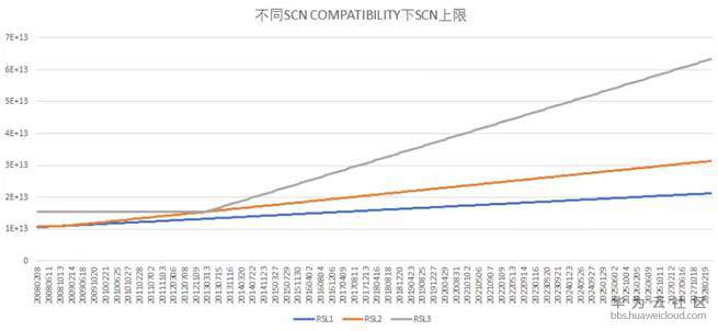

增加DBMS_SCN的工具包,设置在2019年6月23日,自动启用 3 级兼容性,提升SCN的可用量。从16K/s或32K/s的增长率,提升到 96K/s 的增长率,目标是让数据库支持的变化更多,承载能更强。
但是注意:图1中可以看出,3级兼容性的SCN上限是高很多的,但毕竟还是有上限的,所以就算启动3级兼容性,SCN 越界的ORA-19706问题仍然可能会遇到。

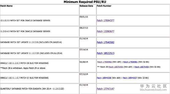

2.       本次预警涉及哪些版本需打补丁?
豁免版本:11.2.0.4 和 12.1.0.2 及以上版本,已然自带加持;
10g 版本:你可以选择升级到 11g 或者 12c;
11.1版本:你可以选择升级到11.1.0.7 版本,应用补丁升级到11.1.0.7.20+;
11.2版本:你可以选择升级到11.2.0.3 版本,应用补丁升级到11.2.0.3.9+;
12.1版本:你至少升级到 12.1.0.2.0 版本;
版本对应的补丁:

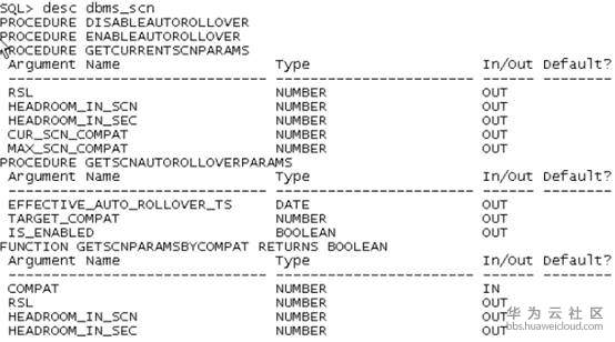

3.       怎么检查数据库有没包含相关的补丁和它的一些信息?
最简单的是在sqlplus下,desc dbms_scn
如果存在这个工具,就是包含补丁的。

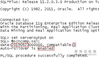

可以在sqlplus下用以下脚本检查:
vi scncomp.sql
declare
v_date date;
v_compat number;
v_enable boolean;
begin
dbms_scn.getscnautorolloverparams(v_date, v_compat, v_enable);
dbms_output.put_line('date:' || to_char(v_date, 'yyyymmddhh24miss') || ', compatiable:' || v_compat );
if v_enable then
dbms_output.put_line('Auto-rollover is enabled');
else
dbms_output.put_line('Auto-rollover is disabled');
end if;
end;
很明显,这个补丁将会在20190623这天启动3级兼容性

我们需要考虑的是软上限,还是得认真观察图1,
下面是Oracle提供的计算多久到达软上限的公式:

1)      Oracle提供的公式,用的是兼容性1的16K速度来计算,而我实际版本是兼容性2的32K速度的,所以这个HEADROOM值只能大概参考。
2)      current scn是在不断增大的,可每天可到达的SCN limit值也在增大啊(看图1),629天后,那时都被自动开启过兼容性3了,那当天SCN limit值又倍增不少(看图1)。结合根据计算公式来看,629天后也远达不到软上限值。

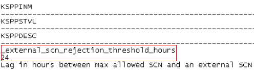

--相关隐含参数_external_scn_rejection_threshold_hours, 采集自11.2.0.3.9
select ksppinm,ksppstvl,ksppdesc from x$ksppi x,x$ksppcv y where x.indx=y.indx and ksppinm like '_external_scn_rejection_threshold_hours';
这个参数在11.2.0.2版本之前是744,也就是31天。意思是SCN Headroom剩下31天时,就会拒绝DBLINK访问。

不,打了补丁,只是让数据库可以支持到96K/s秒的速率,这样就极大增高当天的SCN LIMIT(看图1),让你很难达到SCN软上限。
