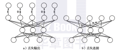

丢失输出在本质上可以看作给网络增加了一个具有随机性的辅助层,其计算过程可参见图2.10a。
图2.10 丢失输出和丢失连接的计算过程比较
