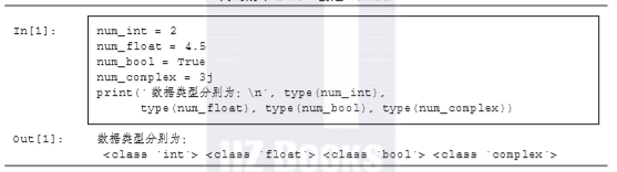

给变量指定一个数值时,number对象就被创建,并在内存中分配储存空间。通过type函数可以判断number对象的类型。number创建和查询类别的方式如代码清单2-19所示。
代码清单2-19 创建number

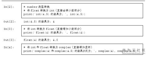

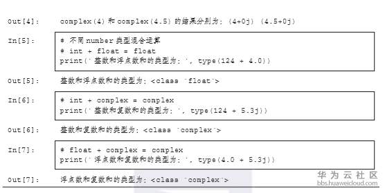

不同number类型通过函数可以互相转换,使用代表number类型的函数即可。也可以进行混合运算,运算时先自动转换成同一类型,然后再进行运算。转换遵守一定的方向:int向f loat转换,非complex向complex转换,如代码清单2-20所示。
代码清单2-20 number类型转换与混合运算

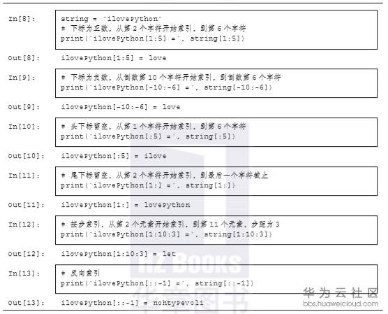

str支持索引,索引一般按照“变量[下标]”和“变量[头下标:尾下标]”两种格式处理,其中的“变量[下标]”格式能够索引单个数值,“变量[头下标:尾下标]”格式能够进行切片(索引连续一片元素)。索引的具体规则如下:
1)下标为正数时,最小为0,表示第1位。下标最大为总字符数减1,表示最后一位。
2)下标为负数时,下标最小为总字符数的相反数,表示第1位。尾下标最大为-1,表示最后一位。
3)当进行切片时,索引从头下标位置字符开始,到尾下标位置前一位字符终止。
4)在一个索引式中,头下标与尾下标可以异号,但必须保证头下标字符位置在尾下标字符之前。
5)头下标留空,表示索引从第1个字符开始;尾下标留空,表示索引到最后一个字符结束。
除一般的索引格式外,str还支持按步长索引,即指定步长后,每隔固定的步数索引一次字符,其格式为“变量[头下标:尾下标:步长]”。此外,通过“变量[::-1]”这一索引式可以将整个str反向排序。
str索引的基本操作如代码清单2-21所示。

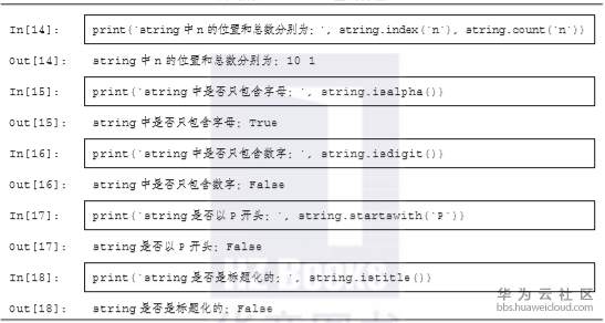

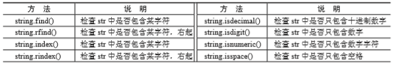

str中的所有方法中部分是用于查询的,这些方法包括检查str中是否包含某个对象,是否只包含某个对象,某个对象是否在特定的位置,以及包含某个对象的个数。提供查询功能的str方法如表2-10所示。
表2-10 str查询方法
str查询相关的方法操作方式如代码清单2-22所示。
代码清单2-22 str查询方法

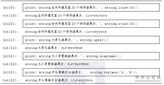

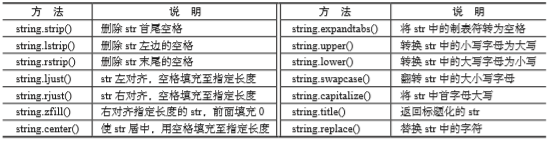

str方法除查询外,还有对str进行改写等操作的方法。改写主要有两种形式:对str中的制表符、空格等符号进行增删,且改变str的总长度;针对str中的字母,进行大小写调整或替换。str改写方法如表2-11所示。
表2-11 str改写方法
str改写相关方法进行简单操作,如代码清单2-23所示。
代码清单2-23 str改写方法

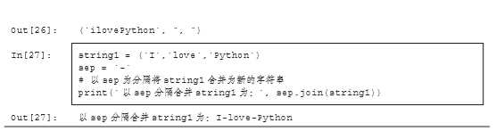

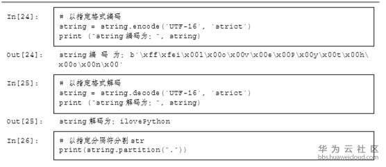

除查询与改写外,str方法还提供了一些其他功能,如表2-12所示。
表2-12 str其他方法
str其他方法操作示例如代码清单2-24所示。
代码清单2-24 str其他方法

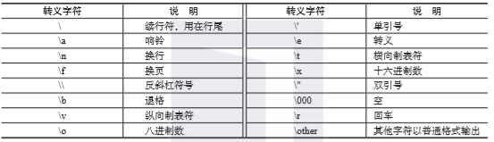

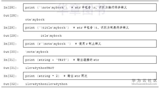

转义输出是str操作中重要的内容,需要用到转义字符。Python中常用的转义字符如表2-13所示。
表2-13 Python转义字符
除转义输出外,还可以使用+号与*号分别实现str的连接和重复操作。
str的转义及连接、重复等基础操作如代码清单2-25所示。
