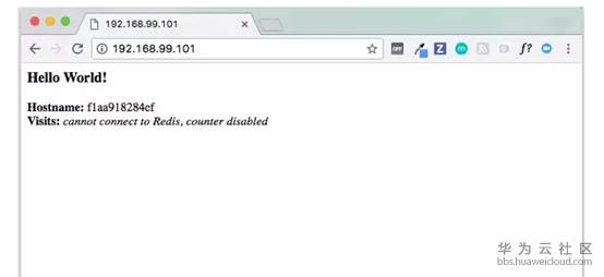

你可以从myvm1或myvm2的IP地址访问你的应用程序。
你创建的网络在它们之间共享并负载平衡。 运行docker-machine ls来获取虚拟机的IP地址,并在浏览器中访问它们中的任何一个,并刷新(或者通过curl请求)。
有五个可能的容器ID全部随机轮训,来实现负载平衡。

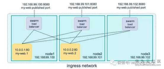

两个IP地址工作的原因是群中的节点参与入口路由网格。 这可以确保部署在群集中某个端口的服务始终将该端口保留给自己,而不管实际运行容器的节点是什么。 以下是三节点群上端口8080上发布的名为my-web的服务的路由网格示意图:
