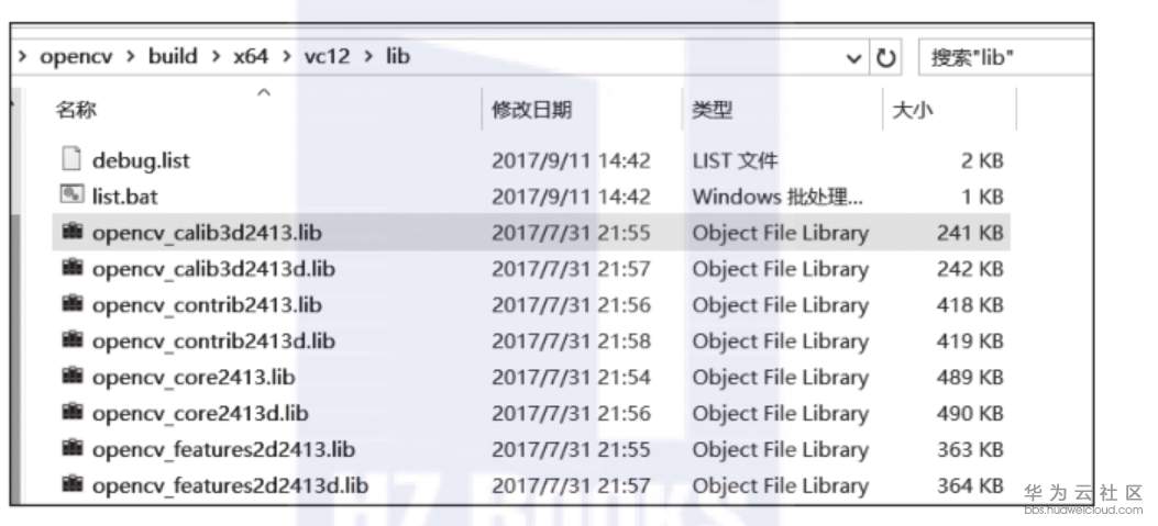

       配置好上面的变量之后,还需要向Visual Studio工程添加具体的库文件名称,所以需要在OpenCV的lib目录中建立一个list.bat脚本,此脚本负责构建一个lib库中库的所有的文件名,如图2-6所示。
图 2-6

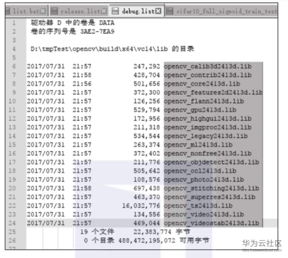

       第一行表示在本文件夹执行此脚本,第二行表示将带d的库名字输出到debug.list的文件中,第三行表示将不带d的库名字输出到release.list中,最后一行表示执行之后进行暂停,以方便我们查看执行结果。下面再来看看生成的debug.list和release.list的内容。首先看一下debug.list的截图,如图2-7所示。

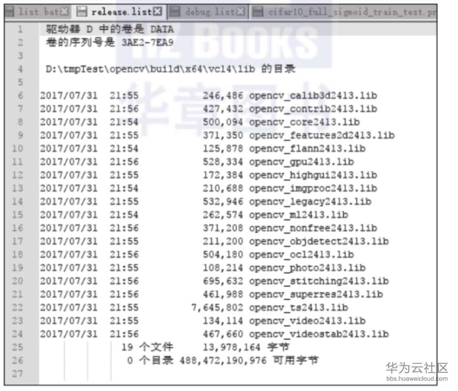

接下来是release.list的截图,如图2-8所示。
图 2-7
图 2-8

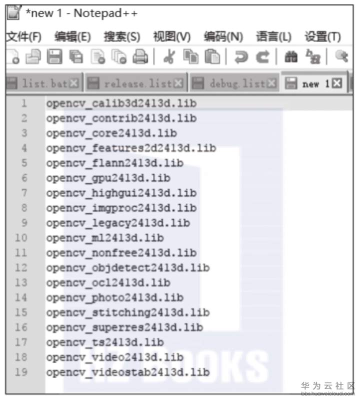

       为了方便截取图2-6和图2-7中的内容,可以下载并安装一个Notepad++软件,该软件通过alt键和鼠标一起配合能够进行多行多列块的截取。截取之后即可将相应内容添加到Visual Studio的通用配置库中,这样在用到相关文件的时候就可以自动链接OpenCV的函数了。选取出的内容如图2-9所示。
图 2-9
        图2-9给出了debug库的配置库文件名称,release与此相似,只是少了结尾的字母d,这里不再赘述。
