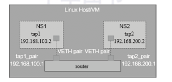

下面我们仍然通过一个测试用例来直观感受一下Router的功能。测试用例组网图如
图2-5所示。
图2-5 跨网段的namespace/tap互通测试组网图
在这个图2-5中,NS1/tap1与NS2/tap2不在同一个网段中,中间需要经一个路由器进行转发才能互通。图中的Router是一个示意,其实就是Linux开通了路由转发功能。
当我们添加了tap并给其绑定IP地址时,Linux会自动生成直连路由,如图2-6所示。
图2-6 Linux自动生成的路由表

现在我们来做个测试,ping一下:
ip netns exec ns1 ping 192.168.200.2
connect: Network is unreachable
ping不通,网络不可达。我们查看一下ns1的路由表:
ip netns exec ns1 route -nee
图2-7是nsl的路由表截图,从图中可以看到,ns1并没有到达192.168.200.0/24的路由表项,我们需要手工添加。命令行如下:
图2-7 ns1的路由表
# ns1、ns2 都添加静态路由,分别到达对方的网段
ip netns exec ns1 route add -net 192.168.200.0 netmask 255.255.255.0 gw 192.
    168.100.1
ip netns exec ns2 route add -net 192.168.100.0 netmask 255.255.255.0 gw 192.
    168.200.1
这个时候,我们再来查看ns1的路由信息,ns1已经具有到达192.168.200.0/24的路由表项,如图2-8所示。
图2-8 增加静态路由后的ns1的路由表
再重新ping一下,通了:
PING 192.168.200.2 (192.168.200.2) 56(84) bytes of data.
64 bytes from 192.168.200.2: icmp_seq=1 ttl=63 time=0.040 ms
ip netns exec ns2 ping 192.168.100.2
PING 192.168.100.2 (192.168.100.2) 56(84) bytes of data.
64 bytes from 192.168.100.2: icmp_seq=1 ttl=63 time=0.030 ms
