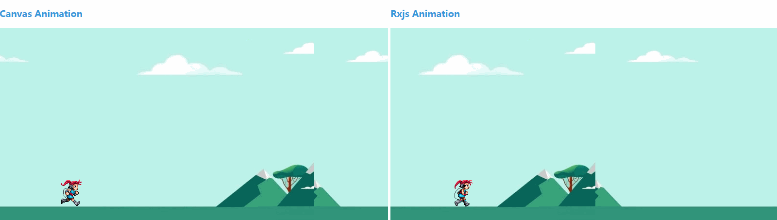

为了更直观地感受面向对象和响应式编程中的不同,笔者分别用两种模式实现了两个一样的小动画,Demo比较简单,就是一个不断奔跑的角色和一个无限滚动的背景图。但是就体会和理解两种开发模式而言基本够用了。

在响应式编程中,我们需要构建角色动画流和背景动画流这两个可观测对象,然后将这两个流合并起来,此时就得到了一个尚未启动的动画信息流,通过subscribe( )方法启动这个流,并将绘制方法传入回调函数,就可以实现一个同样的动画了。
