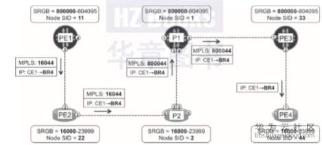

SR中的Label是用来在数据平面上标识SID的。在一个SR Domain中,Node SID是全局唯一的,因此Node SID所对应的Node Label也需要是全局唯一的。SRGB(Segment Routing Global Block)可以表示为[start,end],用于描述Node Label的可用范围。SR中生成Prefix/Node Label的规则,就是用Node SID + SRGB.start来得到。之所以要设计SRGB来为SID做偏移,而不是直接用Node SID作为Label,主要是考虑到厂商现有的MPLS实现,可能难以找到一个足够容量,且各厂商都支持的SRGB。在SR的RFC中,建议一个SR Domain内的各个节点使用相同的SRGB,不过不同厂商SR设备上SRGB通常是不一样的,因此在进行跨厂家SR组网时情况就要复杂一些。考虑图1-53中的情况,PE1/P1/PE3是Juniper的设备,PE2/P2/PE4是Cisco的设备。如果PE 4的Node SID是44,那么PE1/P1/PE3上PE 4的Node Label就是800044,而PE2/P2/PE4上PE 4的Node Label就是16044。所以说,SRGB是SR节点本地的概念,“Node SID所对应的Label也需要是全局唯一的”这个描述实际上并不是十分严谨。在一个SR Domain中,Adj SID是节点本地有效的,Adj SID对应的Label也是节点本地有效的,因此Adj Label和Adj SID通常直接取相等,两者的取值范围默认是从SRGB.end开始递增的。
图1-53 不同的厂商使用不同的SRGB
