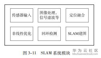

       实时定位与地图构建(SLAM)是一个很复杂的系统层次的概念,并不是特指一个具体的算法。它包括图像匹配处理模块、滤波处理、回环检测、图优化理论、矩阵运算等,是一个复杂的系统工程(如图311所示),本文只针对SLAM的基本原理和应用做初步的简介。

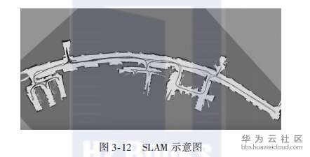

       SLAM示意图如图312所示,黑色边界即激光雷达探测到的障碍物边缘,表示此路不通,白***域是可行驶的自由区域,放射线一样的线条表示此处可能有窗户或门,激光雷达部分点散射了出去。通过扫描整个环境空间,可以形成一幅2D的激光雷达视角的地图。通过对环境的匹配对比,机器人或车辆就以此作为依据来判断目前在地图上所处位置。绿色线条是机器人和车辆规划和行驶的路线表示。

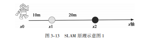

       如图313所示,假设一个机器人运动本体从原点x0(0, 0)沿X轴方向向前移动10m,那么理论上,它的位置应该是(10,0)。但工程实际上,由于测量设备的不准确性,诸如陀螺仪测量值不准、轮子打滑、测量设备零漂等原因,使得机器人并不能准确到达(10,0)位置。机器人到达的位置有可能是(98,0),也有可能是(101,0),这是由于运动本体的运动不精确性导致的。实际上从数学理论来说,x1的位置变量符合一个以(10,0)为中心的高斯分布,方差δ可能是01或02。如果机器人继续往前走而不纠正的话,误差会越来越大,直至系统失效。

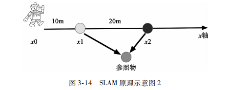

       我们希望在给定初始值x0的位置为(0,0)时,让x1的位置尽可能准确。其实就是计算怎样最大化x1位置的似然估计。通过引进新的参考物,可以增加参考位置的可靠性(如图314所示)。打个比方,就像一个人在荒无人烟的沙漠中行走,如果有一棵大树作为参照物,他就能知道自己现在在哪,走了多远。这个参照物也就是我们常说的landmark(路标),记作L0。通过不断观察landmark,并实时更新当前位置,从而校正当前位置误差。但是,随着路标位置的丢失,定位的误差又会慢慢变大,因此,我们需要通过不断迭代新的landmark的观测值,来最大化当前位置的似然估计。
       根据前面所述,建立约束关系方程:
       初始位置约束方程:x0=0
       运动约束方程:x2-x1=10
       观测约束方程:x1-L0=20
       我们将上述约束方程条件,按照各个状态向量空间的顺序组成状态向量矩阵表达式,然后根据每一步新的测量更新,从而表达定位关系,这就是SLAM定位的原理。因此,SLAM依赖三个约束条件:
       1)初始位置约束,即x0初始位置的约束条件。
       2)运动状态约束,即基于初始位置条件下,x1、x2、x3等位置表达式的约束条件。
       3)观测约束,即landmark位置表达式。
