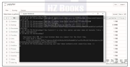

可通过两种方式进入Jupyter Notebook,一种是直接单击菜单目录中Anaconda 3下的Jupyter Notebook,如图1-30所示。
运行成功后,终端内会显示一系列Jupyter Notebook的服务器信息,同时浏览器将会自动启动Jupyter Notebook,如图1-31所示。

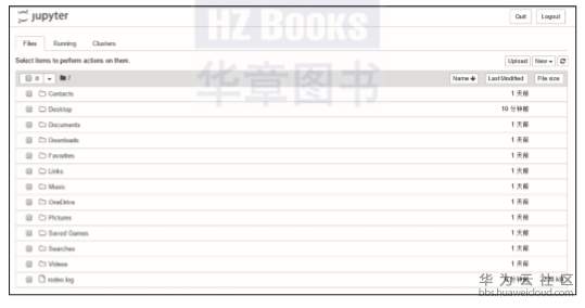

当启动成功后,浏览器会进入Notebook的主页面,如图1-32所示。
图1-32 Jupyter Notebook主页面

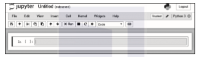

创建成功后,进入笔记本页面,如图1-34所示。
图1-34 笔记本页面

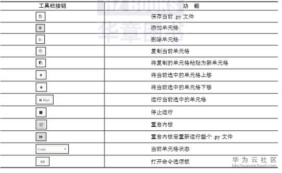

在该页面可对.py文件进行操作。单击图1-34左上方的“Untitled”按钮可修改文件名。常用工具栏按钮及其功能如表1-21所示。
表1-21 常用工具栏按钮及其功能

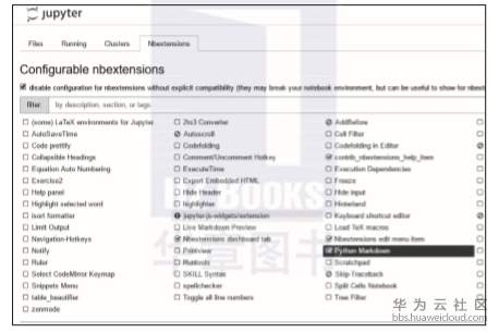

Markdown工具可以将TXT转化成html格式。这一类工具的作用是将按一定格式写成的可读性强的文本文件转化为结构化的标准xhtml或html文件。Jupyter Notebook中集成的Markdown需要通过安装扩展来实现添加,在命令行中执行如下命令进行添加。
conda install -c conda-forge jupyter_contrib_nbextensions
之后启动Jupyter Notebook,导航栏将增加一个“Nbextensions”的类目,单击“Nbextensions”,勾选“Python Markdown”启用,如图1-36所示。
图1-36 启用Python Markdown

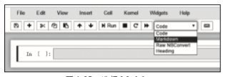

新建一个.py文件,在单元格状态的下拉框中选择“Markdown”即切换至Markdown,如图1-37所示。
图1-37 选择Markdown

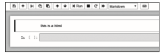

之后在单元格内输入的内容将以html的形式输出,如图1-38所示。
图1-38 Markdown输出html

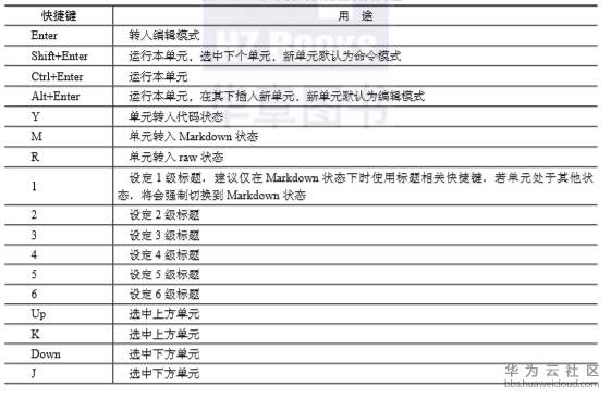

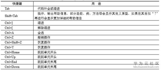

(1)编辑模式
编辑模式下可使用的快捷键及其用途如表1-22所示。
表1-22 编辑模式快捷键及其用途

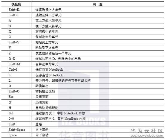

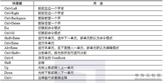

(2)命令模式
命令模式下可以使用的快捷键及其用途如表1-23所示。
表1-23 命令模式快捷键及其用途
