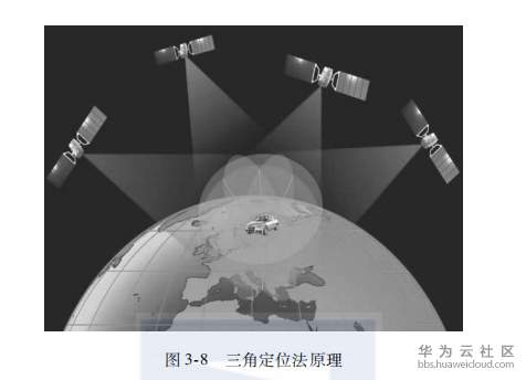

3.4.1定位原理
       GPS定位的原理较容易理解,主要采用三角定位法。原理如图38所示。
       三个卫星组成一个三角形,另外一个卫星提供对时校准,通过计算三个卫星位置几何数据,并融合同步计算结果,从而计算出当前车辆的卫星坐标位置。
       根据上文的介绍,只要得到卫星几何平面的参数及无线电传播时间,就能计算得到无人车的位置。但在实际工程应用中,远比这样的理论计算复杂得多。在实际工程应用中,卫星信号的传播还受大气电离层的反射,云层反射和折射,树木、高楼对信号的反射折射等,这些都会影响到GPS信号传播,从而影响到测距信息的准确度。
