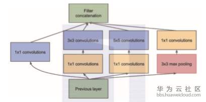

图1-23 Inception单元结构

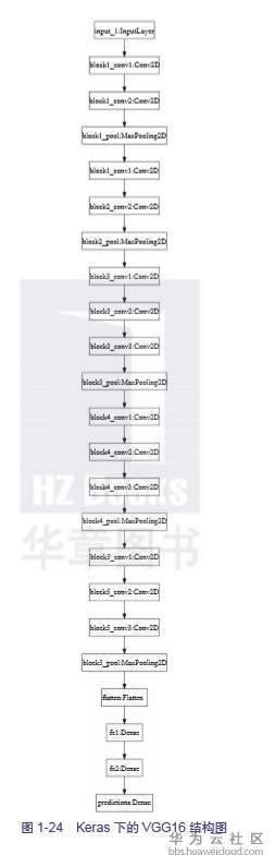

以VGG16为例,如图1-24所示,在VGG16中具有多个卷积层,其中最典型的5个分别为block1_conv1、block2_conv1、block3_conv1、block4_conv1和block5_conv1。

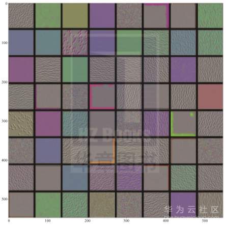

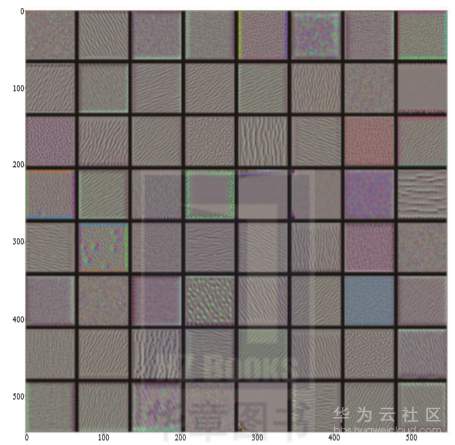

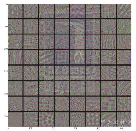

Francois Chollet 使用上述方法可视化了这5个卷积层,block1_conv1的可视化结果如图1-25所示,block3_conv1的可视化结果如图1-26所示,block5_conv1的可视化结果如图1-27所示,可见第1层卷积提取的主要是边缘和纹路特征,越往后的卷积提取的特征越高级,到了第5层卷积已经提取很抽象的高级特征了。

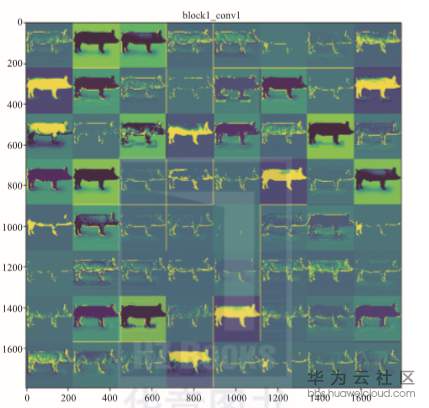

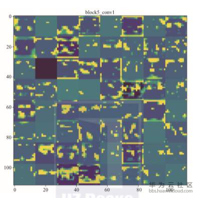

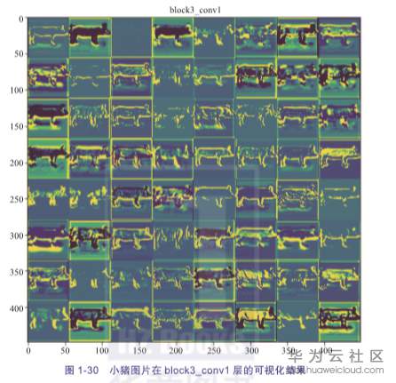

遍历block1_conv1、block3_conv1和block5_conv1的各个卷积核的输出并可视化。这里需要指出的是,卷积核的输出结果的范围并不是固定的,为了可以展示成图片,需要根据对应的均值channel_image.mean()和标准差channel_image.std()进行归一化,然后再转换到图片对应的像素范围[0, 255]。为了便于显示,每层以8×8的格式展示前64个卷积核对应的图像。block1_conv1层可视化的结果如图1-29所示,block3_conv1层可视化的结果如图1-30所示,block5_conv1层可视化的结果如图1-31所示。可见第1层卷积层提取特征时尽可能保留了原图的细节,越往后的卷积层提取的特征越高级,保留原始图片的细节越来越少。到了最后几层,出现的空白越来越多,这意味着部分卷积核无法在图像中匹配特定的特征了,这也意味着越高级别的特征对应的矩阵越稀疏。

images_per_row = 8
for layer_name, layer_activation in zip(layer_names, activations):
    # 获取卷积核的个数
    n_features = layer_activation.shape[-1]
    # 特征图的形状 (1, size, size, n_features)
    size = layer_activation.shape[1]
    #最多展现8行
    n_cols=8
    display_grid = np.zeros((size * n_cols, images_per_row * size))
    for col in range(n_cols):
        for row in range(images_per_row):
            channel_image = layer_activation[0,:, :,
                                               col * images_per_row + row]
            # 归一化处理
            channel_image -= channel_image.mean()
            channel_image /= channel_image.std()
            # 数据扩展到[0,255]范围
            channel_image *= 128
            channel_image += 128
            channel_image = np.clip(channel_image, 0, 255).astype('uint8')
            display_grid[col * size : (col + 1) * size,
                         row * size : (row + 1) * size] = channel_image
    # 展示图片
    scale = 1. / size
    plt.figure(figsize=(scale * display_grid.shape[1],
                        scale * display_grid.shape[0]))
    plt.title(layer_name)
    plt.grid(False)
    plt.imshow(display_grid, aspect='auto', cmap='viridis')
plt.show()
图1-31 小猪图片在block5_conv1层的可视化结果
