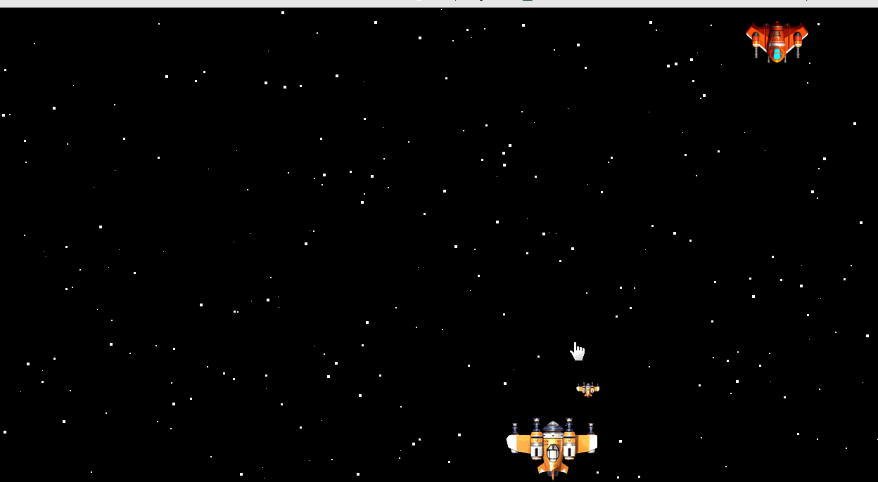

原文中提供了一个非常详细的打飞机游戏的代码,但我仍然建议你在熟悉了其基本原理和思路后自己将它实现出来,然后去和原文中的代码作对比,好搞清楚哪些东西是真的理解了,哪些只是你以为自己理解了,接着找一些很明显的优化点,继续使用响应式编程的思维模式来试着实现它们,起初不知道从何下手是非常正常的(当然也可能是笔者的自我安慰),但这对于培养响应式编程思维习惯大有裨益。笔者在自己的实现中又加入了右键切换飞船类型的功能,必须得说开发游戏的确比写业务逻辑要有意思。
由于没有精确计算雪碧图的坐标,所以在碰撞检测时会有一些偏差

combineAll.js-融合最终的游戏流
* 集合所有流
let gameStream = Rx.Observable.combineLatest(starStream,
                                           myShipStream,
                                           enemyShipStream,
                                           function (stars,myship,enemies) {
                                            return {
.sample(40);//sample函数来规避鼠标移动事件过快触发导致坐标数据更新过快
//绘制所有元素
function paintAll(data) {
    let isGameOver;
    isGameOver = checkCollision(data.myship, data.enemies);//检查是否击中敌人
    if (!isGameOver) {
        paintStar(data.stars);
        paintMyShip(data.myship);
        paintEnemy(data.enemies);
    }else{
       gameSubscription.dispose();
       alert('被击中了');
//订阅所有汇总的流来启动游戏
let gameSubscription = gameStream.subscribe(paintAll);
